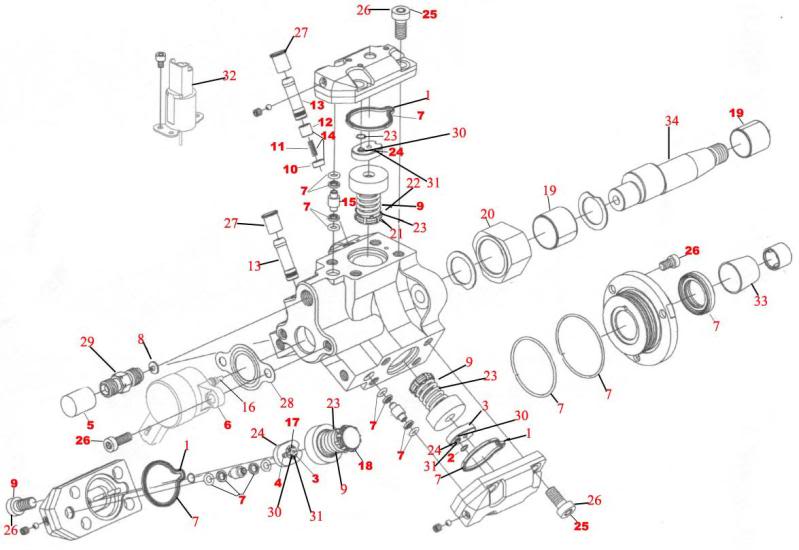

ho lo stesso problema su Lancia Lybra 2.4 jtd
Vi rubo il suggerimento, proverò anche io a stringere le viti. Allego uno spaccato della pompa che ho trovato on line
Le viti sono le 26, chi lo sà?

Ciao verificare il serraggio delle viti male non fa,utile certamente la sostituzione degli o-ring dei pompanti personalmente mai testato ma molti miei colleghi lo han fatto con ottimi risultati alla fine i pompisti fanno queste operazioni.

Io l'ho fatto risultato ok
