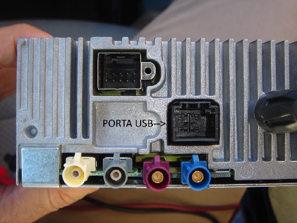

Le Phedra a partire dal 2006 hanno montato le RT4. Si riconoscono dalla illuminazione ambra anziché verde della strumentazione e dal fatto che hanno l'hard disk su cui sono caricate sia le mappe del navigatore che la musica che vuoi. Dal 2008 hanno montato le RT5 che in più hanno il bluetooth. In allegato la foto delle connessioni da cui puoi vedere dove va collegato il cavo USB, che puoi acquistare direttamente in Peugeot-Citroen. Il codice ricambio è 6574 JH e costa una ventina di euro.

La mia Phedra è di agosto 2008 quindi Nomalo secondo te anche io avrei la possibilita' di montare questo cavo. Il mio software è 8.00.H.R1 devo riaggiornarlo e se si come faccio.Considera che purtroppo il lettore cd/dvd penso sia andato visto che non mi legge piu' la musica.Per dire la verità a volte legge e a volte nulla. Grazie se vorrai rispondermi.Io sono romano e trovare qualcuno qui a Roma che capisca di Phedra è un casino.

Puoi fare tutto tramite porta usb. Cerca in rete l'aggiornamento 8.31, però prima devi procurarti il cavo, lo inserisci dove ti ho indicato, poi prendi una chiavetta usb, ci metti della musica in mp3, la inserisci e la cerchi come sorgente musicale. Se il tuo RT5 (ha il Bluetooth?) La vede sei a posto.
