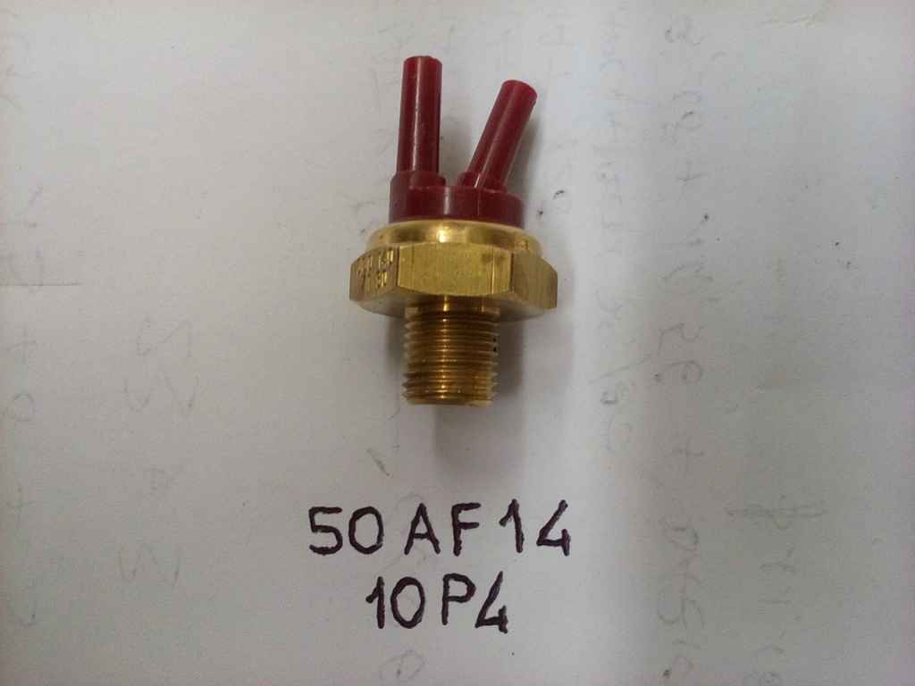

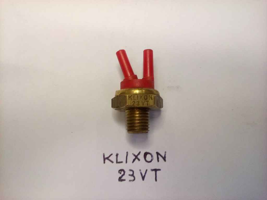

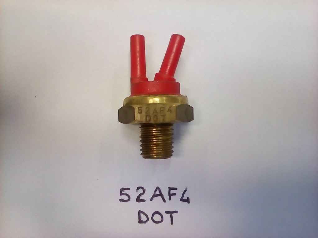

Buonasera a tutti, sono finalmente riuscito a trovarla. Ecco qui informazioni utili per la reperibilità della termovalvola rossa che disabilita lo starter della Beta VX : 4406140 e' il codice FIAT di quella originale, che interviene a 52 gradi, mentre 0001407160 è quello MERCEDES, per reperire un ottimo sostituto in caso di mancata reperibilità del primo. Le due termovalvole sono identiche nell' aspetto ma quella alternativa interviene a 50 gradi anziché 52 ed ha un filetto con un passo più fine. Un saluto a tutti, Stefano.
