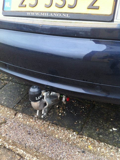

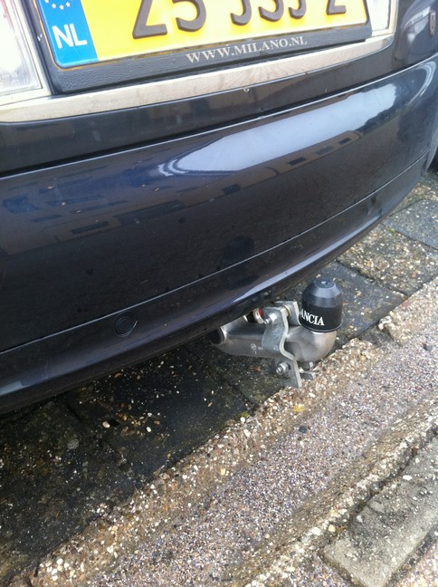

Ciao 2valvole, nel bagagliaio della mia Thesis comprata di almeno seconda mano c'era un gancio e proprio qualche giorno fa l'ho montato per trainare un collega che era rimasto a piedi. Cos'altro ti posso dire, vuoi vedere una foto?

Per gancio traino intendo il gancio per traino carrelli, roulotte, ecc...
Mi interesserebbe sapere se c'è un gancio traino che nel montaggio non preveda il taglio del paraurti e, a gancio estratto, non sia visibile nulla da dietro.

si si, ti avevo capito, guarda, ti mando un paio di foto. Secondo me sembra un buon sistema. Si aggancia nella parte inferiore dell'auto e ci vuole circa un minuto per montare e smontare.

Quindi mi confermi che il paraurti non è tagliato/sagomato/forato?
A gancio smontato si vede qualcosa?
sangio71
Messaggi: 49
Iscritto il: 22 mag 2013, 22:54
Re: Gancio traino sulla Thesis ( ::o ::o ::o )
Messaggio da leggere da sangio71 »
Confermo che a gancio smontato non si nota proprio niente
