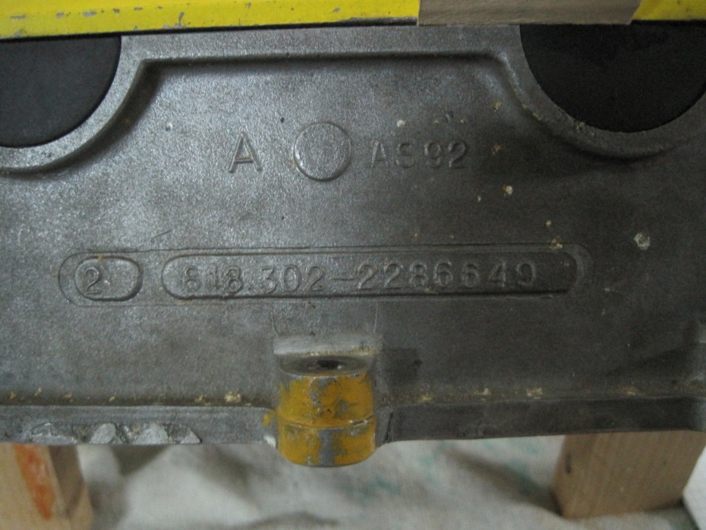

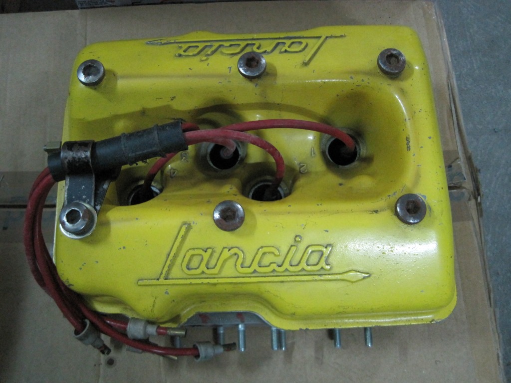

Ciao a tutti,
scusate la domanda probabilmente avrete già risposto da qualche altra parte, ho ricevuto in eredità diversi pezzi di ricambi per Lancia Fulvia Coupè Rallye tra i quali una testata di motore con coperchio punterie giallo che riporta i seguenti codici
A - AS92
2 818.302-2286649
Sapreste dirmi cortesemente a che motore corrisponde e quindi su quale versione di Fulvia era montato?
Grazie mille,
Antonio

testata 1.3 (quasi tutti i modelli se non erro) Fulvia 2nda serie (le prime hanno la testata di fusione 818140). coperchio recuperato da 1600 o dipinto in giallo. nessun foro visibile per contagiri meccanico, e numeri di fusione fanno che si tratte della seconda serie necessariamente.
