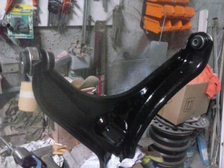

buongiorno a tutti.
chiedo cortesemente se qualcuno può darmi qualche dritta, per poter estrarre le vecchie boccole dai bracci oscillanti,per poter sostituirli con nuovi, senza far danni, posto foto per maggiore chiarezza,
Grazie in anticipo
braccio oscillante.jpg (12.91 KiB) Visto 1302 volte

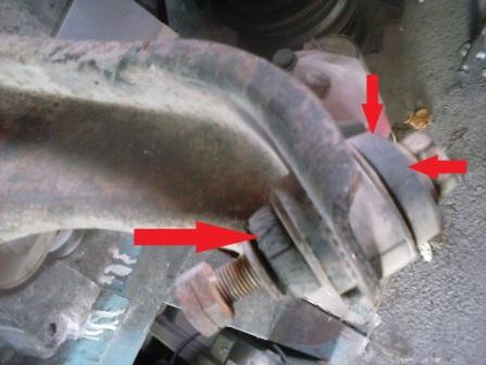

allego altra foto

una dritta è quella di bruciare dandogli fuoco, la vecchia boccola
DISCLAIMER non mi assumo responsabilità di questo consiglio ;)

se cerchi nei forum alfa 147/156/gr sicuramente troverai altri metodi meno violenti...li i silentblock da cambiare sono all'ordine del giorno
Marco Lancia
Messaggi: 1618
Re: boccole bracci oscillanti
mai sentito di questa tecnica... :D... la pressa no?

grazie , ma ho risolto, con estrazione mediante barra filettata,
ancorata con rondelle, tipo estrattore
