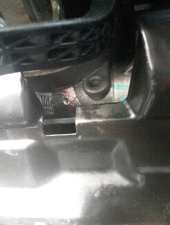

Quindi il sabato seguente cioè ieri, mi sono cimentato per la seconda volta nel praticare un piccolo foro(come il foto tappato da un nastro di alluminio) in corrispondenza della vite a spirale del servo, per poter iniettare del grasso al suo interno per fermare il rumore, devo dire che alcuni momenti il rumore era quasi sparito, ma era sempre presente, così ho notato che sul lato sinistro del servosterzo è presente un bullone (come in foto) che vi permette di uscire l'intera vite a spirale completa di cuscinetto, ecco adesso così e anche più semplice mettere del grasso, ma nello stesso momento ho notato che il problema potrebbe essere proprio questo cuscinetto, quindi basta sostituirlo e si dovrebbe risolvere il rumore, il codice sul cuscinetto è: 5201BZ le misure sono 12mm l'interno, 32mm l'esterno, mentre lo spessore è 15,9mm basterà sostituirlo e dovrebbe risolversi il problema. Ho messo delle foto per capire meglio, come si nota in foto ci sono anche 2fili marroni, quelli sono la modifica elettrica di cui ne avevo parlato nel messaggio precedente, va fatta sul connettore centrale.

Grazie William purtroppo non sono sicuro al 100% se appena sostituisco il cuscinetto il rumore sparisce definitivamente, attendo che mi arrivi da ebay per sostituirlo e poi confermerò se ho risolto davvero

purtroppo dopo averlo sostituito il problema non se ne andato tutto è rimasto come prima, quindi il rumore proviene da un'altro posto sempre sulla vite senza fine, forse sarà dal lato dove entra il mille righe nel motorino elettrico, ci sarà un'altro cuscinetto da quel lato che dovrei controllare, estraibile togliendo il motorino elettrico, domani ci proverò vediamo come andrà.

Eccomi qua per l'ennesima volta, credo di aver trovato veramente il problema, mi ingannava il fatto che il rumore lo sentissi all'interno del servosterzo fissandomi che potrebbe essere la vite senza fine, ce da dire che il rumore ovunque si trovi cammina attraverso i metalli e lo senti dappertutto, alcuni parlavano di un punto telescopico del piantone, oggi ho scoperto che sono 2 i punti cioè 1è alla base dello sterzo che difficile che faccia rumore, mentre il secondo è tra i pedali a 2giunti attaccati tra l'attacco del servosterzo e quello che arriva alla fine dei pedali, questo pezzo è telescopico e mi sono accorto che proprio questo a fare il gioco dovrei estrarlo ingrassare tutto e rimontare.
