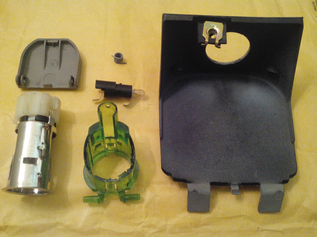

ciao ragazzi vorrei smontare l'accendisigari come faccio senza romperlo
Allegro1100
- Messaggi: 725
- Iscritto il: 22 dic 2008, 01:52
Re: Montaggio Presa usb
Devi sfilare la parte metallica da quella di plastica verde, ci sono due risalti di aggancio, si fa molta fatica e si rischia di rompere tutto, ma si riesce.
(vedi immagine allegata)
- accendisigari posteriore lybra.jpg (199.03 KiB) Visto 755 volte
