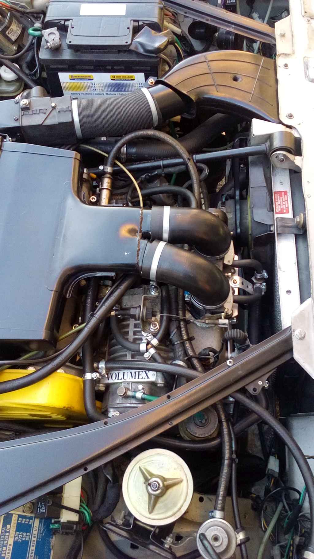

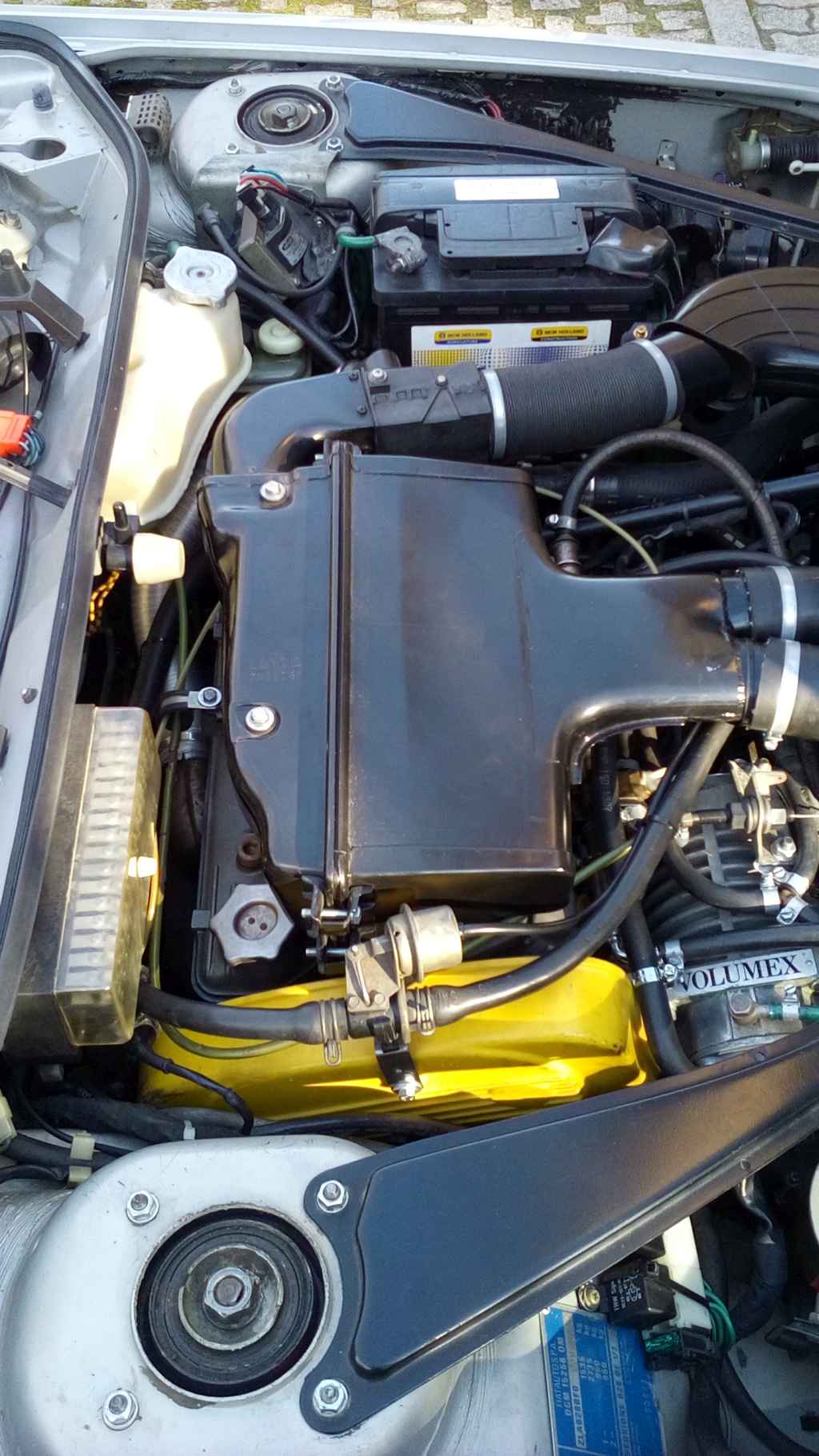

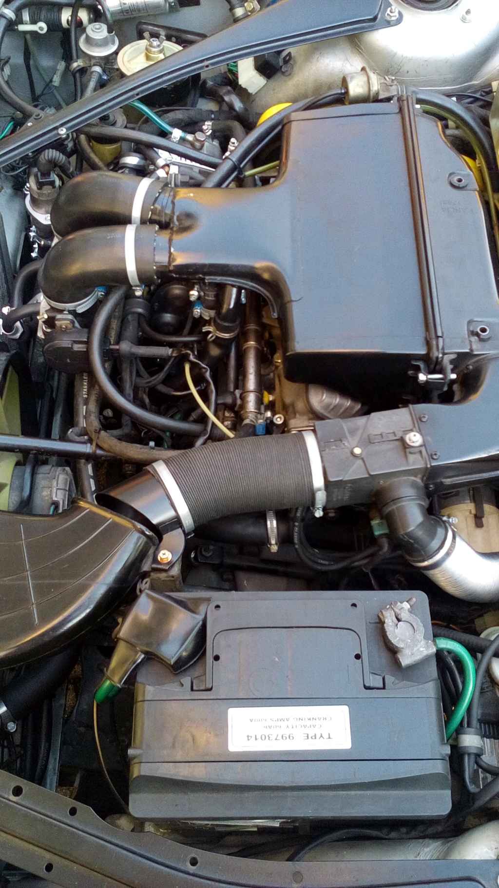

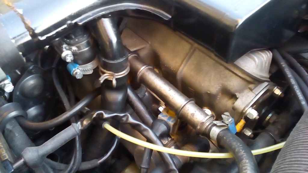

Un saluto a tutti ! Ecco qui qualche foto del lavoro di quel gran genio del mio amico......
beta rid 1.jpg (157.31 KiB) Visto 1283 volte
beta rid 3.jpg (53.77 KiB) Visto 1283 volte
beta rid 4.jpg (162.21 KiB) Visto 1283 volte
beta rid 5.jpg (152.31 KiB) Visto 1283 volte
DeltaHPE
Messaggi: 12157
Re: HPE VX con INIEZIONE ELETTRONICA.
Bel lavoro, oltretutto la macchina sembra nuova.
