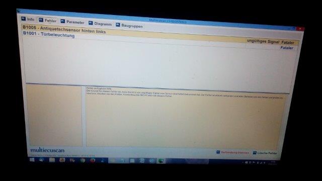

seit einiger Zeit habe ich Probleme: 1 : Die hintere Tür Fahrerseite ist elekt. nicht mehr verriegelbar. Außerdem zeigt das Auslesen folgenden Fehler an: B1005 Antiqetschsensor hinten links.
Kann man den Sensor kaufen(tauschen).
Ausserdem geht die Scheinwerferreinigung nicht mehr. Die Scheibenwaschanlage funktioniert aber.
Hat jemand eine Idee? Danke euch
Fehler auslesen Fehler B1005

I don't believe the sensor is broken, 99% that the problem is caused by usual cable braking in the trunk. Rear doors don't have separate control unit but are sharing the one on the left side in the trunk. Closing and opening the trunk is scratching the connectors in the ecu causing they brake after some time. Check them and try to find a position where they would be protected for the future. You could see on my page lanciathesis.eu I'm facing this problem in thesis reparations very often.
