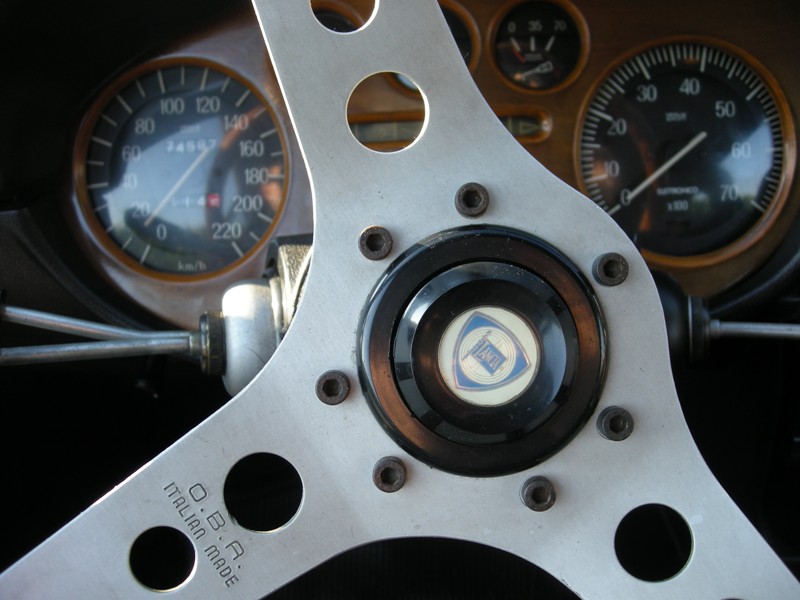

STRUMENTAZIONE:
1) L'accendisigari presenta disegno. E originale?
2) La griglia di aerazione in origine di che colore era?
3) il punsante nero di destra comanda il lunotto termico, il pulsante nero di destra (che è senza ghiera) cosa comandava?
4) La plancia è di legno o finto legno? poichè sbiadita di che colore era in origine?
5) L'etichetta indicante il colore dell'auto, è riportata all'interno del portaoggetti?

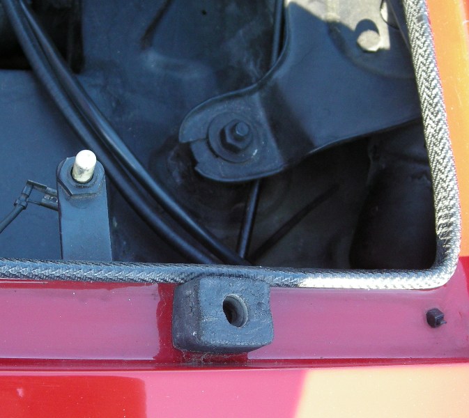

TAPPI FERMACOFANO:
La gomma si è seccata, cosa mi consigliate...sostituire pari pari o tappi fermacofano regolabili?

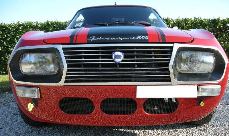

FRONTALE:
1) Nella cornice del faro destro è presente un forellino in alto di lato...serviva per andare ad agire sulla regolazione del fanale? Originale o applicato in seguito?
2) Chiarimento sui fanali anteriori con scritta rossa BIODE (vedi servizio FSZ su ruoteclassiche aprile 2011). Tutte le macchine in origine avevano la scritta rossa sui fari?
Poichè sono montati due fanali adattabili e presentano solo n°1 lampada H7. In origine le n°2 H1 che funzione avevano e come si accendevano?
3) paraurti anteriori e posteriori sono introvabili o qualcuno del forum li ha?

- l'accendisigari non é originale
- la griglia anteriore é giusta nera
- il pulsante di sinistra é finto. I miei sono diversi ma ne ho visti di vari tipi
- la plancia é di finto legno solitamente piú chiara di quella delle altre Fulvia seconda serie
- l' etichetta colore non l' mai vista nel porta oggetti ma non mi ricordo se era in altri posti. Comunque la zagato ha i registri con i telai e i colori abbinati. Se vai a vedere nel cassetti no porta oggetti o sotto il cruscotto magari trovi il colore di origine

- tappi in gomma io rimetterei gli originali
- nella mia non vi é alcun fiorellino per regolare i fari
- la scritta rossa sui fari non c'entra nulla. La mia non le ha e i fari sono originali
- se intendi i fari anteriori hanno la funzione anabbagliante e abbagliante. La luce di posizione la fanno le frecce sotto. Si comandano tutti con la leva a sx del volante
- i paraurti sono molto rari

Nella mia che è uno degli ultimi 20 esemplari allestiti (se non erro venduta del dic. 72, le rimanenti smaltite nel corso del 73 a produzione finita), ha la plancia in legno vero (a strati) stile HF fanalino.

Uno degli interruttori a tirante sul cruscotto deve essere libero all'origine (io ho messo il comando ventola manuale).
Non ho fori nelle cornici fari.
Alcuni bi-jode Cibiè sullo scaffale dei ricambi avevano la scritta rossa, che però non ho mai visto sugli esemplari installati sulle FSZ dall'origine.
Bi-Jode che devono essere del tipo concavo.
Se parli di fari con lampadina H7 temo che tu non abbia i doppia parabola (che avrebbero invece due H1 abbagliante/medio).
La posizione sta giù nella freccia (e anche qui esistono gemme con due lampadine, ovvero con una sola ma bifilamento).
Fermacofano mi sembra di avere i tuoi.

Accendisigari è lo stesso di tutte le coupè....

la regolazione dei fari si fa togliendo le cornici , il buco è stato fatto in epoca sucessiva
l'accendisigari non deve avere il disegno
dei due pulsanti al centro plancia quello a disposizione puo essere utilizzato " alla bisogna" io lo uso per il retro nebbia
