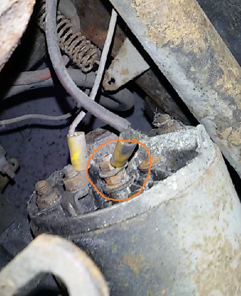

Nel filmato non vedo dove hai collegato il negativo sul retro della dinamo per farla girare.
Altra domanda , come hai lavorato le spazzole, il materiale è tenero da essere limato con una smerigliatrice ? Oppure hai usato altro ?
fabryvet
Messaggi: 374
Iscritto il: 20 ott 2015, 16:27
Re: Revisione Dinamo Appia III serie
Messaggio da leggere da fabryvet »
Il negativo l'ho collegato al polo cerchiato in rosso.
Le spazzole sono tenere. Io le ho lavorate prima con la mola da banco, poi con una lima a mano per rifinirla dopo averla rimontata in sede
