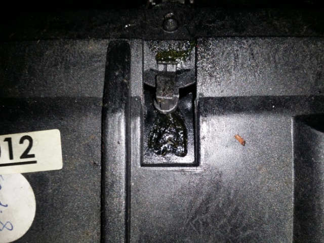

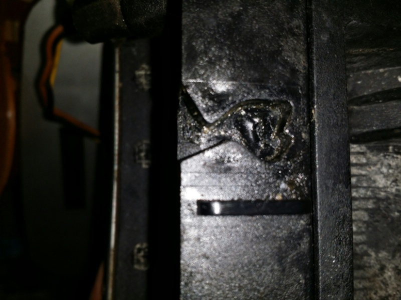

Re: Aschenbecher geht nicht mehr zu?!
Moin, anbei zwei Bilder. Habe den Schnappmechanismus mal fotografiert. Bild 1 zeigt den heilen Mechanismus, mit einem Pinörkel in der Mitte (etwas schwer zu erkennen ). Bild 2 die Mechanik mit abgebrochen Plastiknippel. Also, in der Mitte muss ein Nippen stehen, bei mir fehlte der.
- ohne pinörkel.jpg (134.51 KiB) Viewed 1142 times
- mit pinörkel.jpg (146.16 KiB) Viewed 1142 times
Danke für die Bilder,snekneus,
na da hoffe ich mal, daß mich die von Jan beschriebene, vielleicht "reparierbare" Lösung mit der abgebrochenen Nase erwartet statt des fehlenden "Zäpfchens" wie auf deinem 2. Bild.
exakt dieser Nippel, Pinörkel oder wie man das kleine Plastikding auch immer nennen will, war bei meinem damals auch abgebrochen.
Das abgebrochene Stück lag glücklicherweise noch - vom Fett festgehalten - in dieser Führungsrinne und ließ sich wieder ankleben.
Viel Spaß bzw. Glück beim reparieren, bei mir war der Nippel weg. Sonst bei eBay für ca. 30 Euro Ersatz beschaffen.
