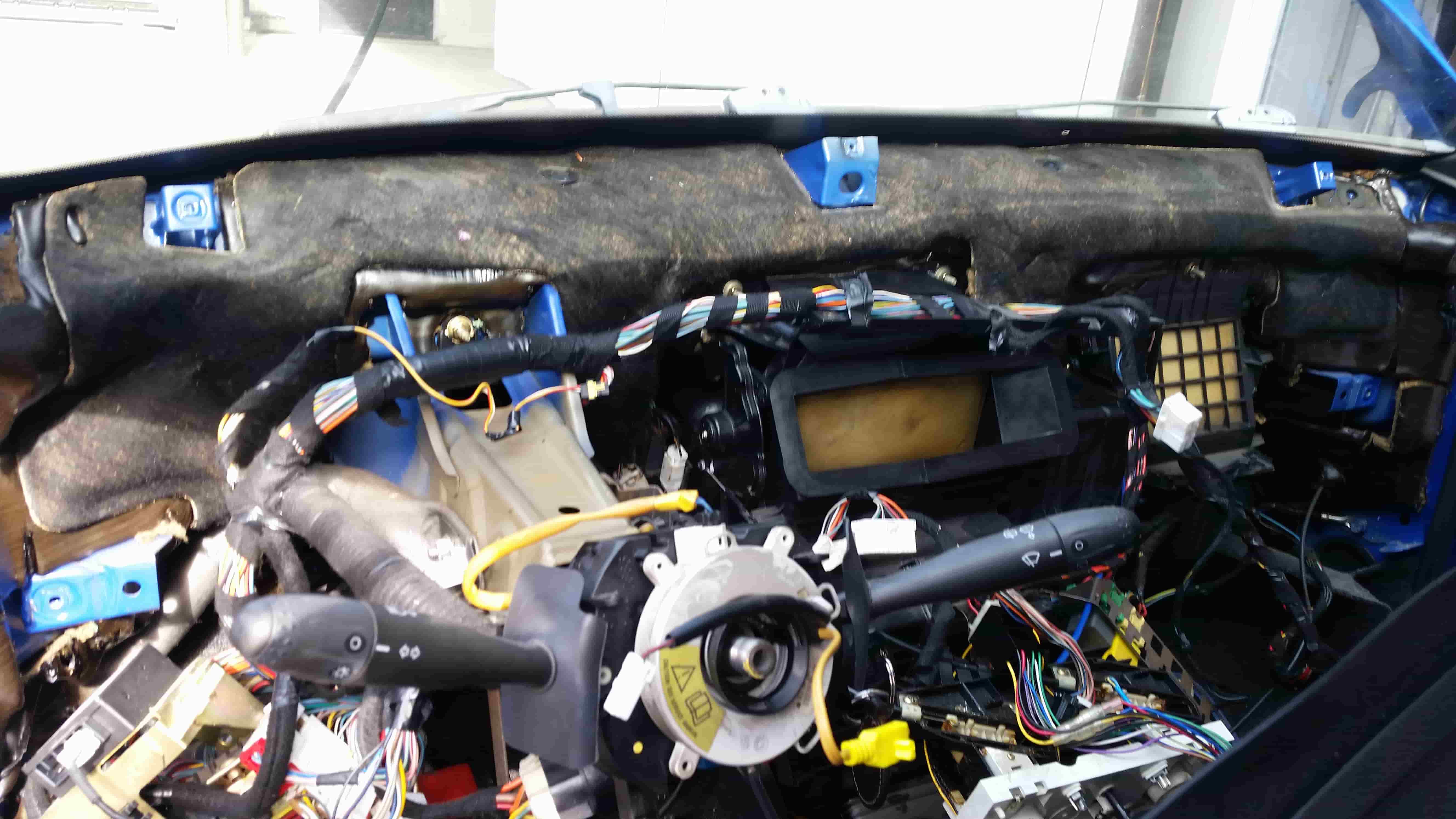

Ciao a tutti mi inserisco perché anch'io ho riscontrato questo problema ed ho risolto grazie alla guida trovata poco sopra, vorrei aggiungere una foto che possa essere d'aiuto a chi vorrà provare questa impresa. Sottolineo impresa, perché il lavoro è mooooolto lungo e rognoso.
Si notano i punto di ancoraggio del cruscotto al telaio.
Aggiungo il lavoro è stato svolto su una lancia y 2001 1.2 8v con aria condizionata dove sono stato costretto a staccare anche i tubi x l'aria condizionata.
