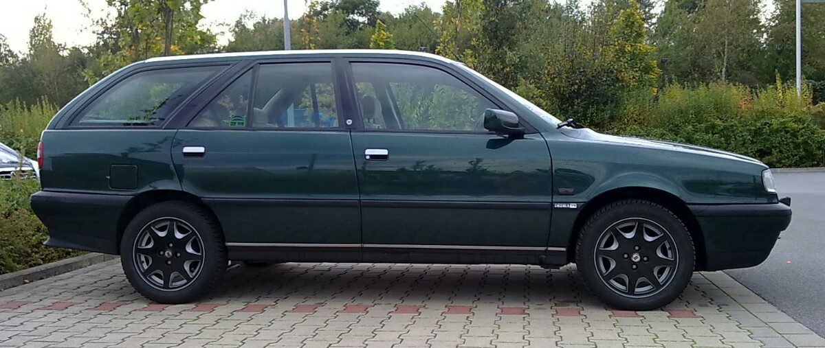

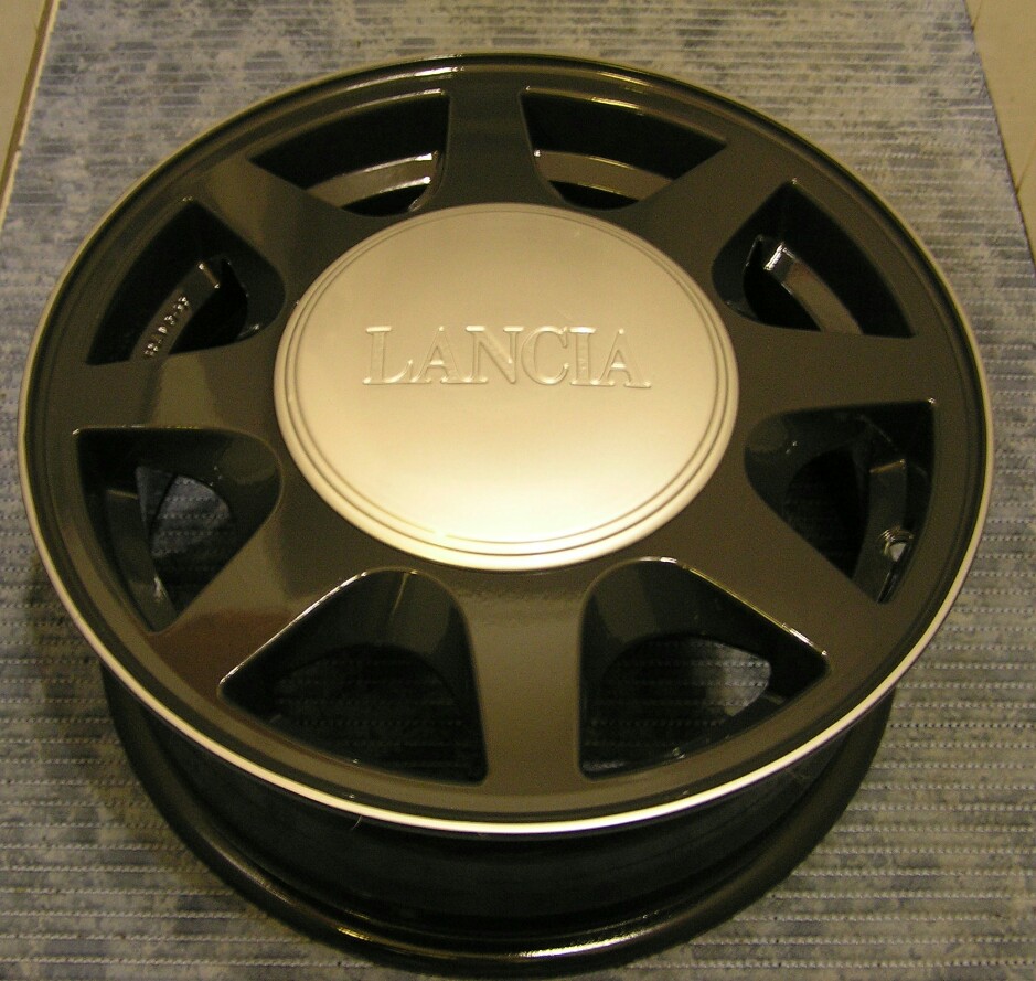

Fertig
- img_20151229_211126.jpg (92.79 KiB) Viewed 847 times
- img_20151229_210852.jpg (192.19 KiB) Viewed 846 times

Re: Thema-Felgen
Hallo forgy,
die Aufarbeitung ist sehr schön gelungen.
Gepulvert?
Hast du die überdrehte Kante mit Klarlack geschützt?
Mir ist allerdings nicht ganz klar, warum du dir diese LX-Felgen mit ihren hässlichen Radkappen freiwillig antutst:
Wenn ich keinen LX Thema hätte, wo die drauf gehören, in der Serie 3 allerdings glücklichweise wenigstens mit den Raddeckeln mit Lancia Zeichen in der Mitte:
würde ich mir diese hässlichen Klodeckel nie freiwillig ans Auto schrauben
Die normalen Cromodoras ohne diese alberne Radkappe sind doch viel schöner.
Grüße,
Moritz
Gepulvert?
Grüße,
Moritz
Re: Thema-Felgen
Bei den Felgen hatte ich keine Wahl, die waren auf dem Schlachter drauf und zum wegschmeissen zu schade.
Sie sind pulverbeschichtet und der Rand ist Folie. Ich weiß nicht, wie Farbe auf dem Pulver hält.
Das Ziel beim Dedra ist nicht die originale Erhaltung, dafür habe ich den Delta 836. Hier kommen aus allen Serien und Varianten die Sachen rein, die mir gefallen. So hat er jetzt die dunklen Scheinwerfer und Rückleuchten der 3.Serie,
die Echtholz-Armaturenverkleidung und Mittelkonsole der 1.Serie, einen anderen Innenraum (zwei verschiebene Brauntöne) und höhere Reifen als normal. Ist eben ein Reisewagen. Am Ende soll alles, was nicht grün ist, schwarz/dunkelgrau mit etwas silber/chrom sein. Jetzt habe ich im Sommer Felgen von Delta GT drauf. Die sind dann zu hell und zu Schade für Experimente.
Die normalen 15" Felgen fahre ich im Winter. Da dürfen im Notfall auch mal Schneeketten rauf.
- img_20151231_111014.jpg (173.82 KiB) Viewed 847 times
- 16092012064.jpg (231.18 KiB) Viewed 847 times
