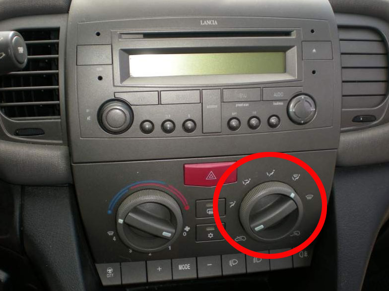

Ciao a tutti, si è bruciata la lampadina del cruscotto della manopola selettore aria di destra.. vi allego l'immagine.. come posso cambiarla?
è una ypsilon modello 2008

Devi procurarti due ferretti come quelli in foto, li infili nei forellini ai lati del display della radio ed estrai tutto il blocco radio-cd.
Una volta estratto il blocco, guardando nel vano sopra la mascherina del gruppo climatizzazione, vedi dei fili che vanno ad incastrarsi in due spinotti ai due lati della mascherina, le lampadinette sono lì.
Con una pinzetta ed un cacciavite, tiri delicatamente i fili verso l'interno del vano e sfili i due spinotti che fungono anche da portalampade.
Sostituite le lampadinette (ti conviene sostituirle entrambe visto che ci sei) reinfili i due portalampada al loro posto, e reinserisci il blocco radio facendo attenzione al filo dell'antenna.
Le lampadine sono micro, del tipo tutto vetro.
