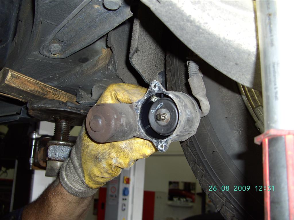

ps. so hebt man das auto hoch,
eine intakte EPB bei der kontrolle.
