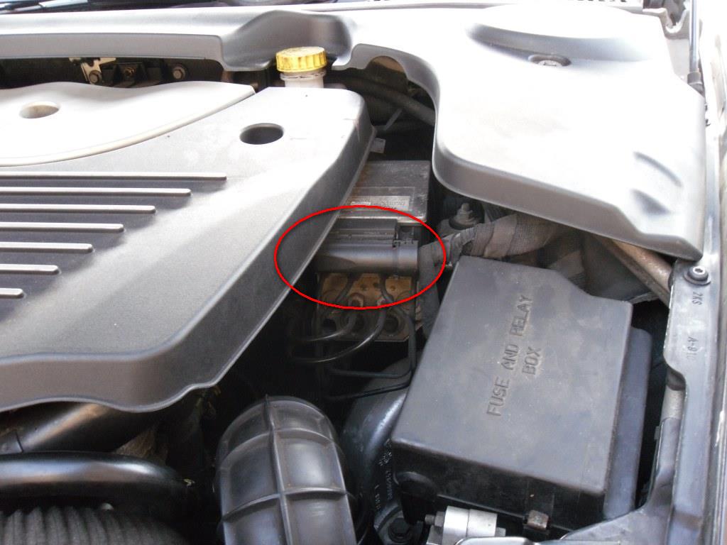

Beste Robert,
Nu heb ik (af en toe) exact hetzelfde probleem. Net even onder de motorkap gezocht naar de genoemde "grote stekker onder de luchtslang", maar die kan ik daar niet vinden. Dat zal wel komen omdat jij een 3.0 V6 hebt en ik een 2.4 JTD 10V.
Weet iemand waar deze stekker bij de 2.4 JTD 10V te vinden is? Links, rechts, voor of achter? Is een foto mogelijk? Je wilt niet weten hoe irritant het is om zonder snelheidsmeter te rijden...

Re: kilometerteller, toerenteller en verbruiksmeter uitgevallen
De betreffende stekker onder de luchtslang losgehaald en gecontroleerd. Geen enkel spoor van corrosie te zien en dus de stekker weer teruggezet zonder verder iets te doen. Dat was alweer enkele weken terug, sindsdien is het genoemde probleem niet meer voorgekomen!
Kees,
Heb je nog idee waar deze stekker zat, ik heb sinds vanochtend hetzelfde probleem. (2,4 JTD)
Zie foto. Ik hoop dat het helpt.
