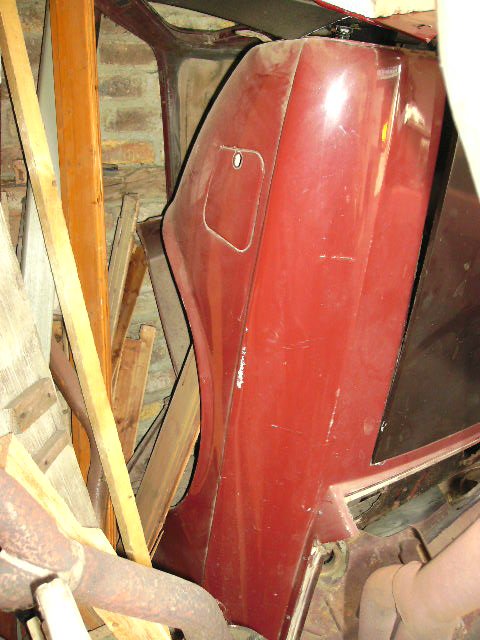

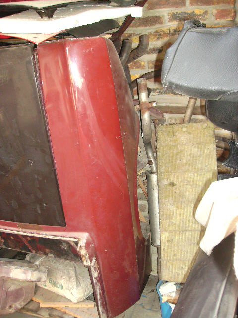

Hi,
ich hab noch originales Fulvia-Blech da, unter anderem ein komplettes Heck und ein vorderer Kotflügel müsste auch noch da sein.
Eventuell auch beide, weiß ich nicht mehr so genau..
Gruß, Ali

Re: Reparaturbleche Radläufe
Prima ! Ist natürlich Etwas übertrieben , falls ich nur die Radläufe brauche . Komme vielleicht darauf zurück komme , wenn ich hinten auch den Unterbodenschutz entfernt habe , und das ganze Ausmaß der Schäden erkennen kann. Trotzdem erstmal : Danke
Gruß : Rostklopfer

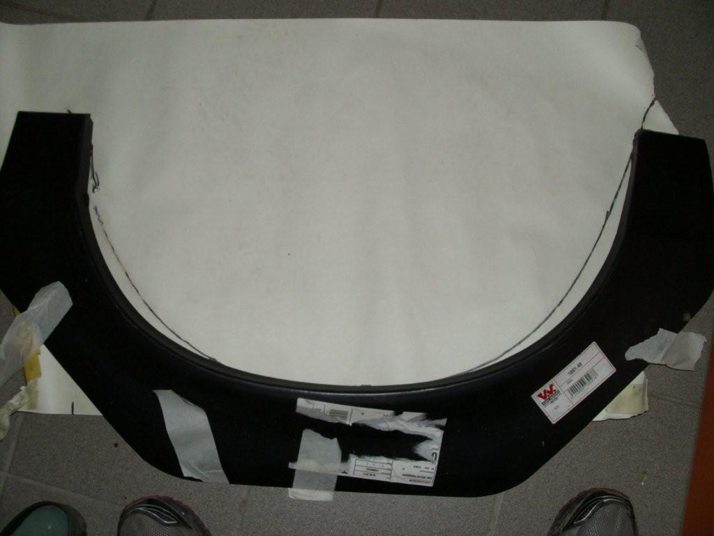

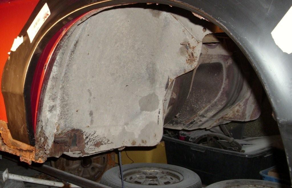

Habe bis jetzt noch nichts gefunden , und erstmal ein Reparaturblech vom Ford Escort bestellt . War preiswert , mit Versand 28 Euro . Berichte dann mal wieweit es passt .
Gruß : Rostklopfer
Gruß : Rostklopfer
Rostklopfer
- Posts: 194
- Joined: 02 Sep 2014, 17:43
Hallo! Teil ist gekommen . Abkanntung passt prima , nur am Radius muß man etwas feilen. Siehe Bilder . Find ,ist eine große Arbeitsersparniß . Teil ist von "van Wenzel Nr.1851.46 . Passt auch hinten genau so gut , oder so schlecht . Preis ca. 30 Euro .
Gruß :Rostklopfer
Gruß :Rostklopfer
- dsci1507.jpg (60.46 KiB) Viewed 492 times
- dsci1505.jpg (89.94 KiB) Viewed 492 times

Das sieht ja nach erheblicher Arbeitsersparnis aus.
Zu welchen Escort gehört der Radlauf?
Grüße ferry
Grüße ferry
Weiß ich nicht! Google einfach nach der Firma und der Nr . Hab das Teil einfach nach dem Bild ausgesucht . Van Wezel scheint ein größerer Händler zu sein , der wieder nur an Zwischenhändler verkauft. Kontakt hatte ich mit einer Fa. Marreck und Koenecker .
Gruß : Rostklopfer
