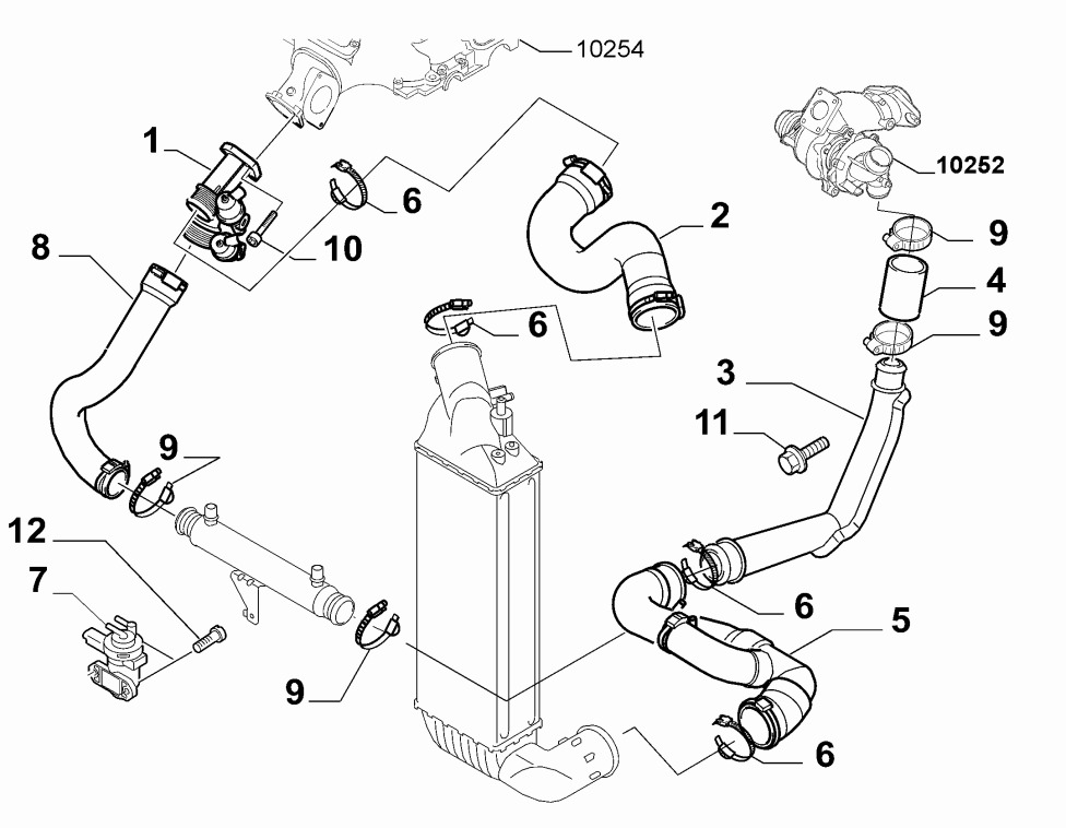

mi dispiace per la tua disavventura. Non son un tecnico ma ti posso solo dare la mia esperienza abbastanza recente con l'accensione della spia avaria motore e la segnalazione di possibile avaria al sistema anti-inquinamento.
Ho sostituito una tubazione di gomma che si trova nella parte bassa del motore. E' venduto come pezzo unico anche se in realtà sono due tubazioni collegate insieme con tre attacchi. Uno si collega allo scambiatore di calore, uno all'intercooler e l'ultimo ad un tubo rigido che sale verso l'interno del motore.
Nel disegno allegato è il particolare nr.5.
