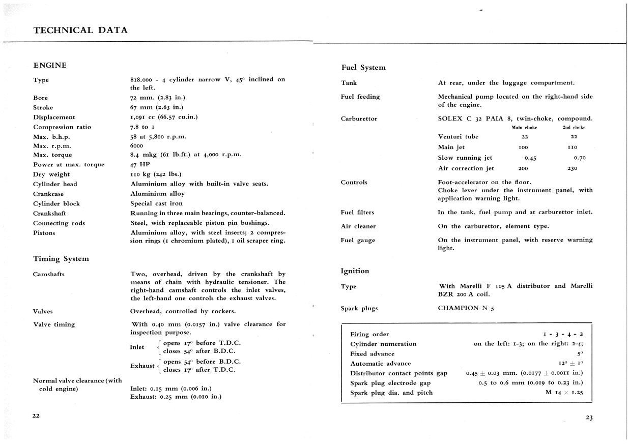

Weet iemand de sproeierbezetting van de fulvia berlina uit 1965?
Solex carb, ik wil graag weten welke sproeier op welke plek moet zitten.
Alvast dank!

Berlina 1965. Dat kan een 2C of een 1C zijn. Omdat je het over carb hebt neem ik aan dat je een 1C bedoelt.
In het onderdelenboek staan de sproeiers aangegeven in Tav13

Voor de 1C berlina

Unread post by rinco007 »
Dank je!
Hier ga ik uitkomen!
