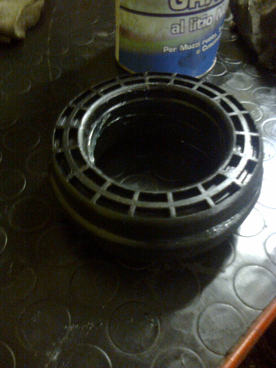

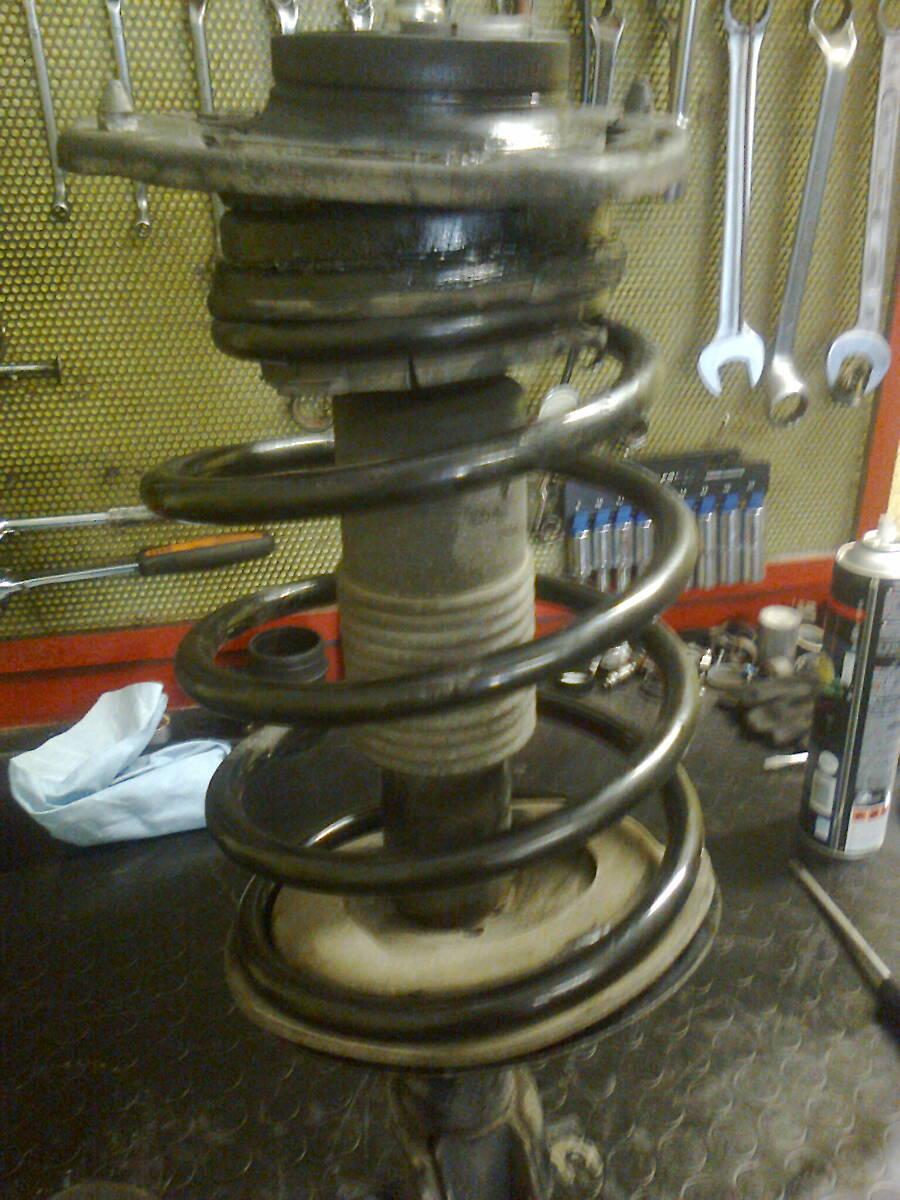

Potrebbe dipendere dalle ralle sotto i tamponi degli ammortizzatori se sono secche o peggio usurate produco questi rumorini.allego foto.
