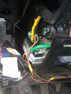

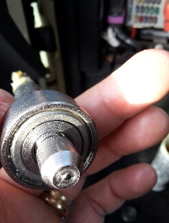

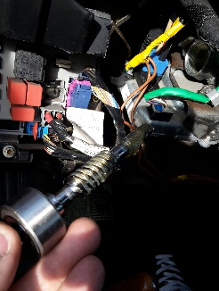

Salve non so se posso essere utile visto che io vi presento la soluzione sul servosterzo della mia lancia ypsilon del 2005, anche io ho lo stesso rumore che con il tempo si è accentuato, prima o controllato la parte telescopica ma non ho risolto con il grasso, poi ho notato che il rumore viene all'interno del servosterzo nell'accoppiamento degli ingranaggi, così ho smontato il bullone sulla sinistra (come in foto) dove o sfilato la vite a spirale che a un cuscinetto che la causa del problema del rumore. Codice cuscinetto:5201BZ misure interno 12mm esterno 32mm spessore 15.9

Utilissimo Hunter! Grazie per aver postato anche le foto.
Il rumore che avvertivi era il solito tonfo?

Non propio un tonfo ma un rumore metallico abbastanza fastidioso, addirittura come dice in un commento musodimusa il mio sterzo oltre a questo fa rumore tipo (rotellina del mause) anche quando giro lo sterzo mi fa un rumore come se qualcosa striscia, perché il cuscinetto tiene ben salda la vite a spirale, che deve solo ruotare se fa un po di gioco inizia a fare rumore come se qualcosa sbatte, anche quando lo ruoto con le mani il cuscinetto non è libero sento che a volte fa degli scatti, quindi appena posso lo sostituisco e aggiornerò il risultato.
