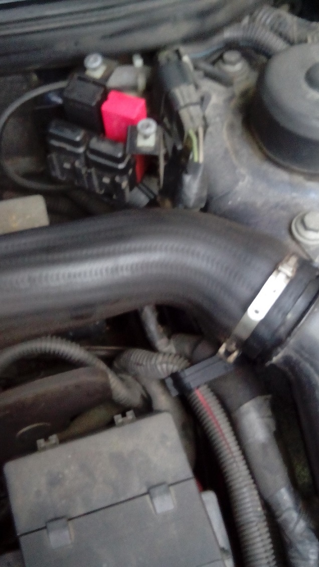

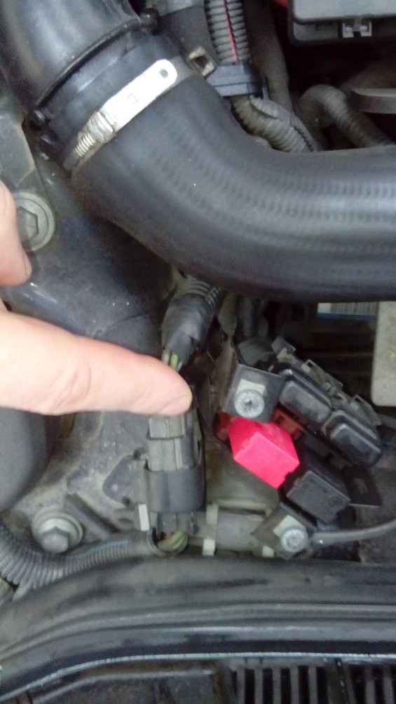

ciao guarda tempo fa impazzii anche io con questo problema e dopo 2 / 3 sensori giri cambiati nuovi o trovato dove era il problema
e il relè principale dell'iniezione che si trova all'interno del vano motore il BO47 da 30 amp. num codice : 46520412 quello se ha problemi ti fa staccare e attaccare alimentazione del gasolio per capirci dove si trova vedi allegato..............;)
ps: sostituito quello non ho avuto più nessun problema fino ad ora......(tu)
