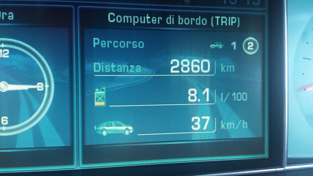

Aiuto..........mi si è inserito percorso 2 e non riesco a disattivarlo su 1......non mi dà il consumo, l'autonomia..... mi aiutate per favore!!!

Vuoi dire che premendo il tasto sul devio sgancio di destra non riesci a cambiare la schermata?

Scusate ho allegato una foto del mio display........ i dati sono del percorso due......... la macchina è spenta!!! non sò cosa siano questi dati.
vorrei ritornare ad avere di nuovo i kilometri di autonomia e il consumo in tempo reale della macchina......
scusate la mia ignoranza!!!! grazie in anticipo!!!

Re: Inserito percorso 2
Esatto.
Quelle schermate si attivano premendo il tasto posto all'estremità della leva dei tergicristalli, posta alla destra del volante. Proprio sulla sua punta.
Di volta in volta ti dà il consumo istantaneo, il consumo medio (percorso 1), il consumo medio (percorso 2).
Per cambiare schermata devi premere il pulsante a macchina accesa.
Una leggera pressione di qualche istante.
Se premendo il pulsante non succede nulla prova a staccare la batteria per almeno 15 minuti.
Se anche così non si sblocca è molto probabile che il pulsante sul devio sgancio sia rotto.
Grazieeeeeeeeeeee..........tutto risolto!!!! Vi ringrazio immensamente!!!
