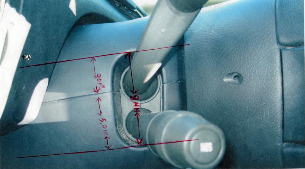

> A questo punto manca solo di capire come deve
> essere praticato il foro per la manovrabilitá
> della leva.
> Schöne Grüße aus Schwetzingen

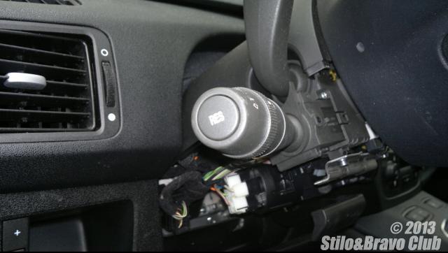

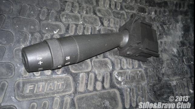

..IN ALLEGATO TROVI QUANTO DA TE RICHIESTO..ED IN AGGIUNTA, A TITOLO INFORMATIVO, Ti posto la leggenda dei reofori uscenti dal connettiore della leva cruise control
Pin 1 leva Cruise H7--> Pin 22 Connettore B centralina M10 Funzione: Resume
Pin 2 leva Cruise H7--> Pin 17 Connettore B2A Sottoplancia " " : + 12 Volt
Pin 3 leva Cruise H7--> NON COLLEGATO
Pin 4 leva Cruise H7--> Pin 20 Connettore B centralina M10 " " : ON/OFF
Pin 5 leva Cruise H7--> Pin 19 Connettore B centralina M10 " " : - Velocità
Pin 6 leva Cruise H7--> Pin 21 Connettore B centralina M10 " " : + Velocità

Buongiorno, mi sono appena iscritta in quanto a breve sarò in possesso di una lancia musa platinum 1.3 90cv del 2008 (quella con i fari led posteriori).
La macchina sembrerebbe perfetta ma l'unica cosa che mi manca è proprio il cruise control. Ho chiamato in diverse officine Lancia e nessuno me lo monta (dicono o che non si può o che va cambiato il volante, la centralina e non so che altro e che faccio prima a rifarmi la macchina). Ho letto il forum e pare che voi l'abbiate montato ma non sono un meccanico e non so se posso farlo da sola, qualcuno può aiutarmi? Devo comprare tutto il devioluci o basta la leva (se la trovo)?
Mancano molti messaggi di francesco quindi mi mancano i pezzi del discorso.
Ricapitolando dovrei comprare il pezzo, tolgo la copertura di plastica, avvito la leva, fisso i fili e va? La faccio troppo semplice o bisogna riprogrammare la centralina o altro? Se fosse un po' più complicato, conoscete una officina che mi può fare il lavoro in provincia di Varese?
Grazie a tutti quelli che vorranno aiutarmi.
Marco2016
Messaggi: 246
Iscritto il: 12 mar 2016, 22:25
Re: Info cruise Control Aftermarket
Messaggio da leggere da Marco2016 »
Smonta il guscio sotto il volante, se c'è lo spinotto basta collegarlo ed avvitare la leva.
