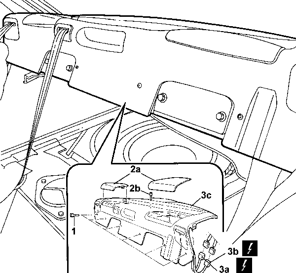

salve a tutti, vorrei sostituire i subwoofer della mia lancia thesis perché ormai sono vecchi e non suonano tanto bene, l'unico problema è che non riesco a smontarli, ho provato a smontare la cappelliera ma niente , ho smontato mezzo bagagliaglio ma nulla di nulla, qualcuno di voi sa come posso fare?

togli il sedile posteriore,togli lo schienale leva il montante poi il rivestimento nel baule,infine la cappelliera e l'altoparlante

procurati un giravite mignon (cacciavite nano) io ho visto un sacco di guai per tirarli fuori.
Ricordati i laterali del spalliera sono air bag e la spalliera in se ha un connettore, quindi non tirarli subito fuori dal veicolo. Tanta pazienza
