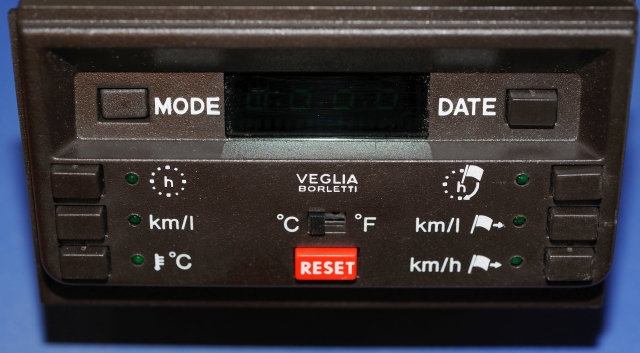

Allego una foto dello strumento per chiarire di cosa stiamo parlando.
Qualcuno è in possesso dei manuali di officina e può cortesemente verificare la presenza dei relativi schemi?
Grazie.
