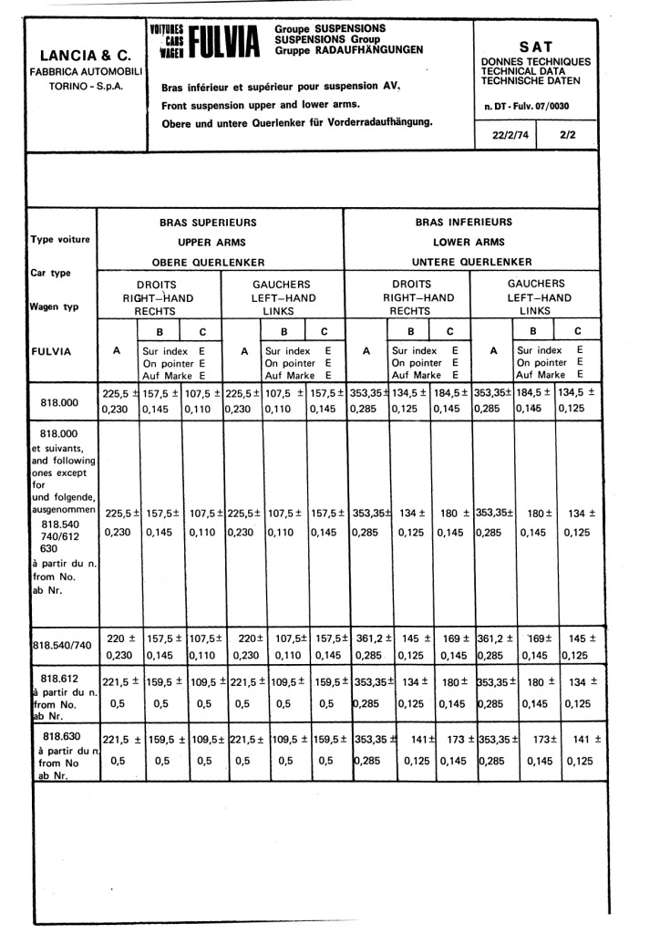

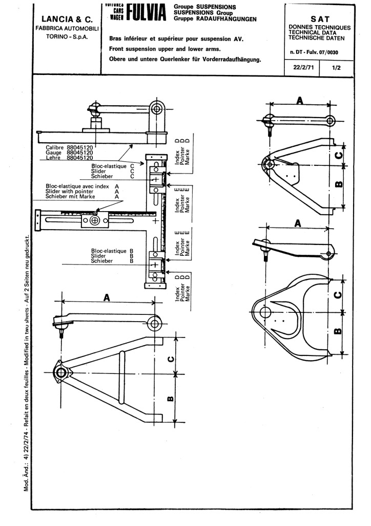

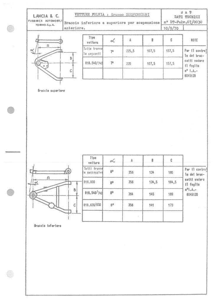

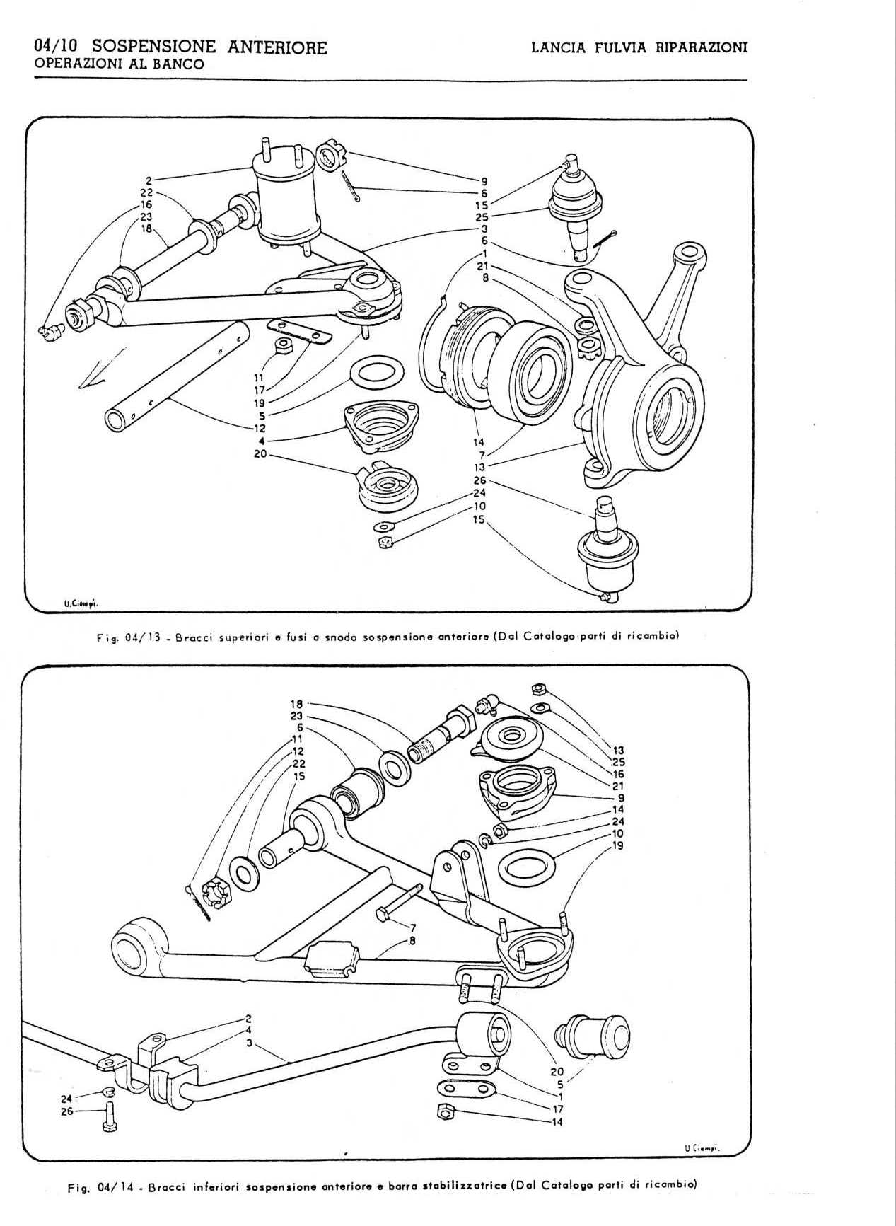

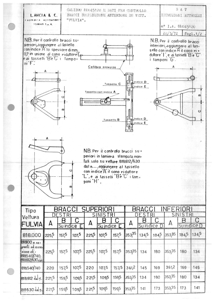

In queste 5 Tavole, ci sono le quote dei bracci della Fulvia, ma quello che vorrei sapere è se quelli inferiori per il modello 818.540, hanno o meno quel "piattello" del tampone fine corsa.
Per intenderci sul braccio inferiore, da un lato ci sono gli occhielli per l'ammortizzatore, ma dall'altro, per la 818.540, c'è quel piattello per il tampone del fine corsa.
Sarei quasi certo che sulle sulle 818.740 non c'è, ma sulla 540 ?
Grazie.

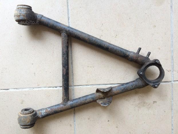

Prognosi sciolta, in allegato un braccio 540 inferiore destro per FULVIA ovviamente.
I bracci inferiori FULVIA marchiati 540 per 1600, non hanno quindi il "piattello" del fine corsa, nè sulla prima serie, nè sulla seconda.
