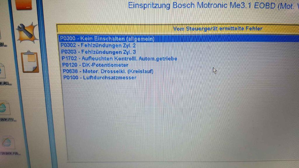

mein Thesis 3.0 Emblema von 2002 startet nicht. Wenn die Drosselklappe ausgesteckt wird springt der Motor sofort an.
Die Lancia Vertretung hat die Drosselklappe ersetzt aber das Problem bleibt bestehen, sie sagen das Motorsteuergerät sei vermutlich defekt oder der Kabelstrang habe einen
Unterbruch. Sie kommen nicht weiter, es sei sehr schwierig das heraus zu finden.
Ist das Problem bekannt?
Könnt Ihr mir weiterhelfen?
Herzlichen Dank im Voraus
Claudio

Can you send the error log from engine ecu?

Hallo
ich hoffe Du hast eine Lösung für meinen armen Thesis.
Gruss aus der Schweiz
Claudio
Claudio

I'm not good in german, but if understand correctly, this errors shouldn't cause not starting. Fuel pressure?

Hi,
Bei mir war es damals ein kabelbruch
