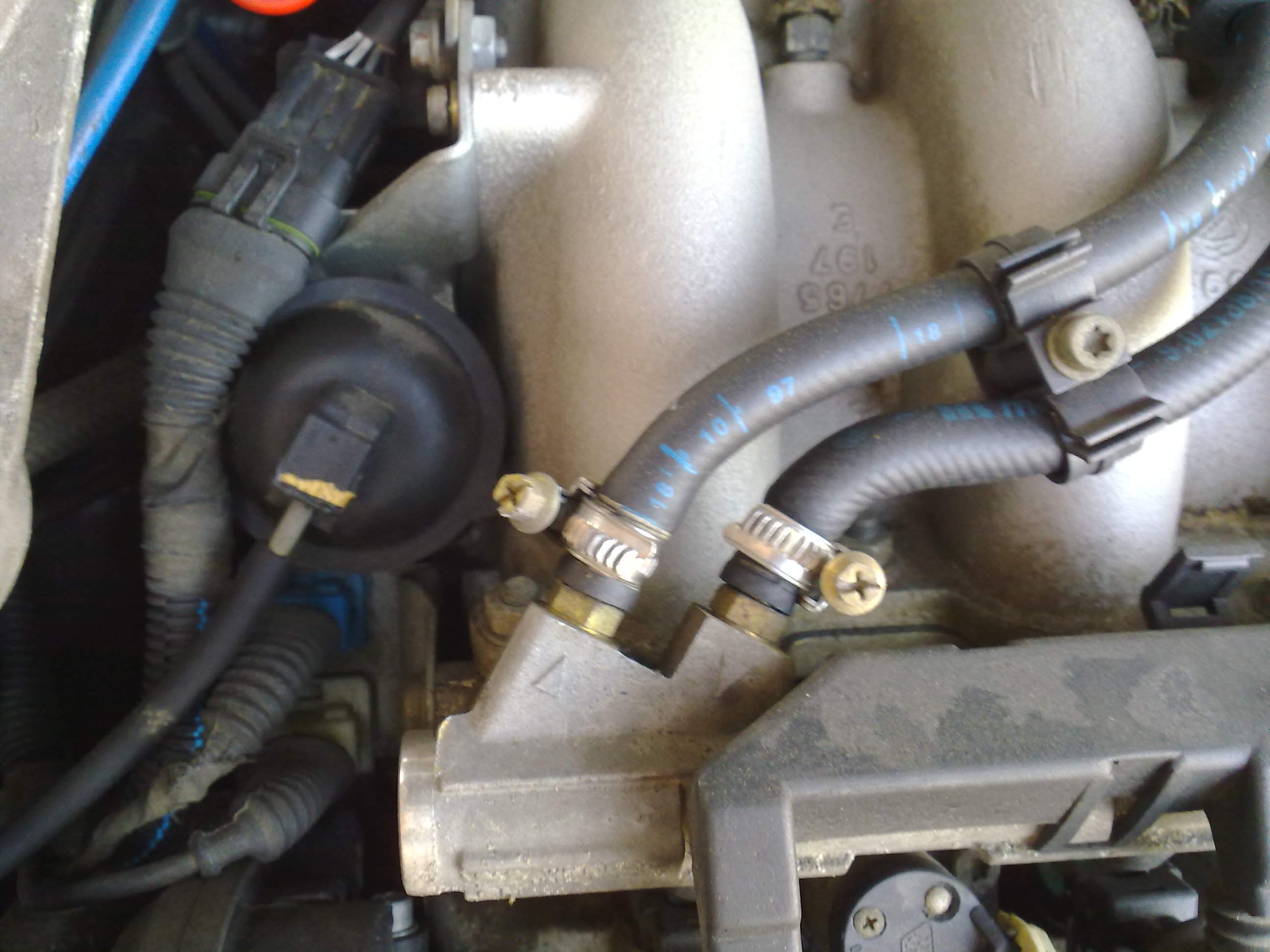

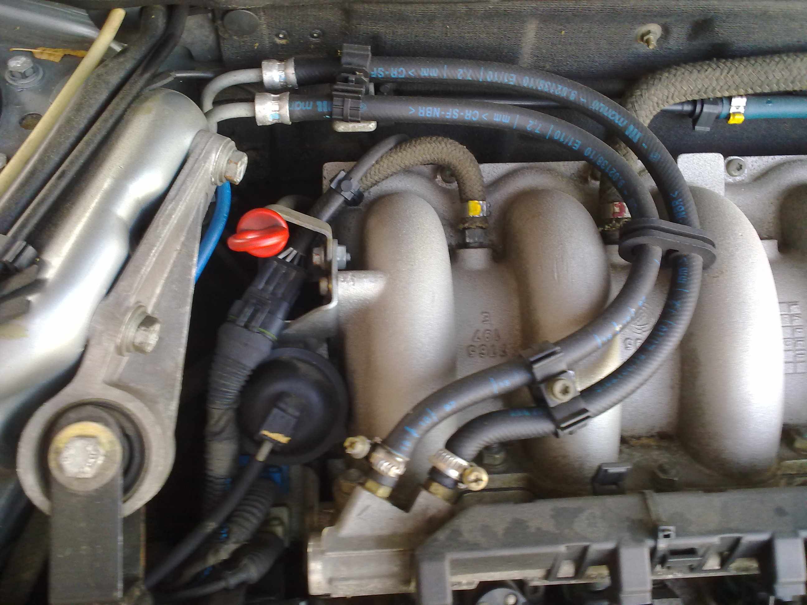

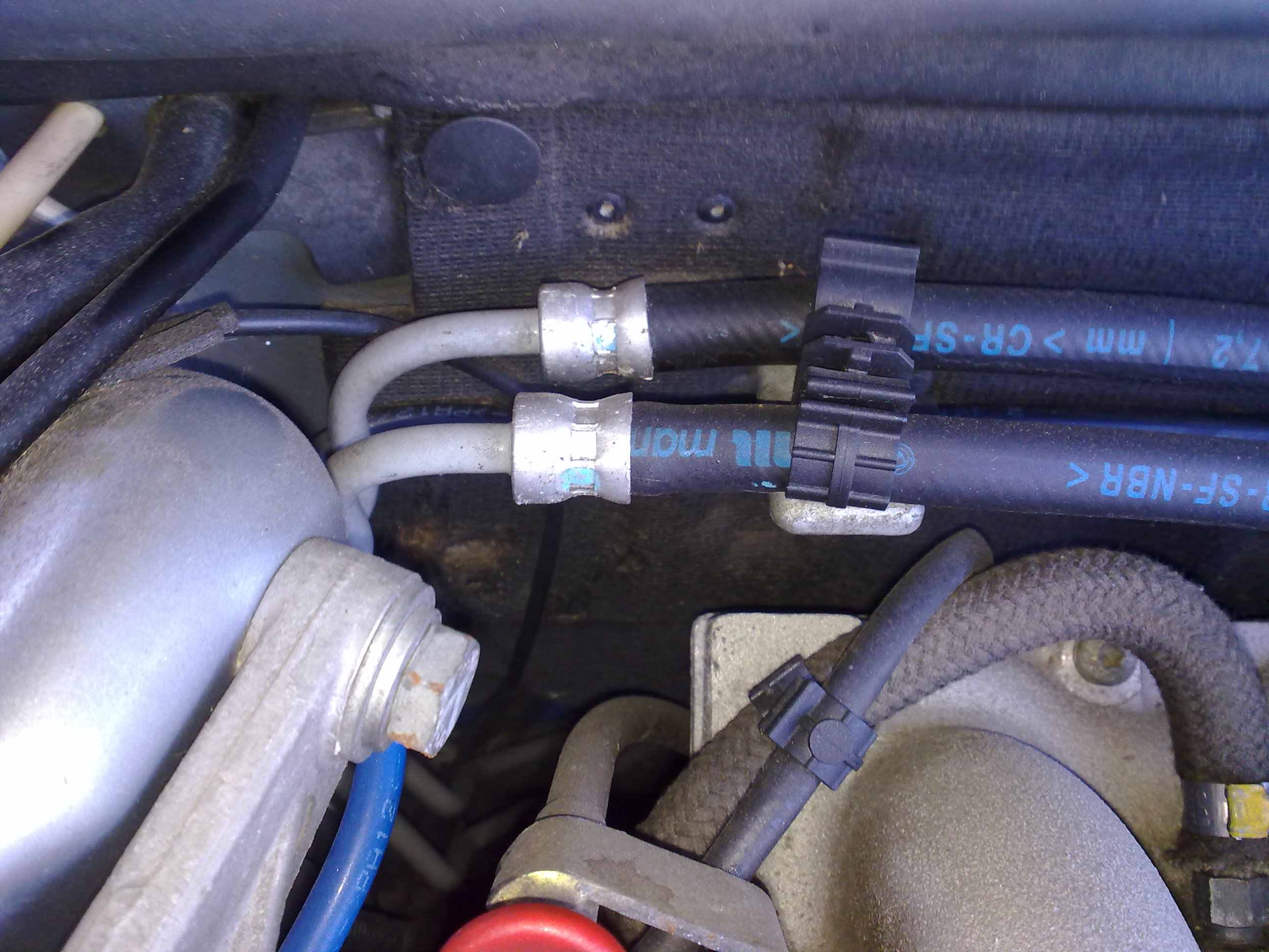

Kannst Du bitte ein Foto posten, welche Schellen das waren?

Wie von Euch gewünscht hänge ich 3 Fotos an. Diese stammen von meinem "Ersatzteil-Kappa", da nur hier noch die beiden oberen werksseitig verbauten Schellen vorhanden sind. Die unteren sind auch schon nicht mehr original. Bei meinem Kappa habe ich die oberen auch erneuert. Die oberen Schellen (Klammern) waren nicht so einfach - ohne die Benzinleitung zu verbiegen - abzubekommen. Wahrscheinlich reicht es aber die unteren beiden zu erneuern. Die schönen glatten Kuststoffschläuche mit blauer Schrift sind nicht mehr original zu bekommen. Habe mir vom Teilehandel 2 Meter (in schwarz mit Garngeflecht ummantelt) gekauft. Werde die Schläuche demnächst vorsorglich auch noch tauschen und werde voraussichtlich einen Meter Schlauch überbehalten. Wenn jemand Interesse hat bringe ich den Meter zum Hamburg-Treffen mit.
