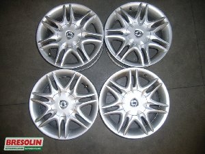

I cerchi della mia Lybra sono quelli della foto allegata.
Intendi questi per "doppia razza"? Perchè comunque hanno il canale 6".

Sì, se non sbaglio i cerchi con quel disegno, montati sulla 2400, hanno il canale da 6,5

I cerchi con questo disegno (per intenderci "a doppie razze") sono i cerchi di primo equipaggiamento della mia 1.9 SW e le gomme di primo equipaggiamento erano 205/60R15.
Ma attenzione, malgrado ciò, posso confermarti (perchè sono andato a controllare ieri) che il canale è 6 pollici e non 6[sup]1[/sup]/[sub]2[/sub], infatti sul cerchio ho trovato la dicitura 6Jx15H2-37.
