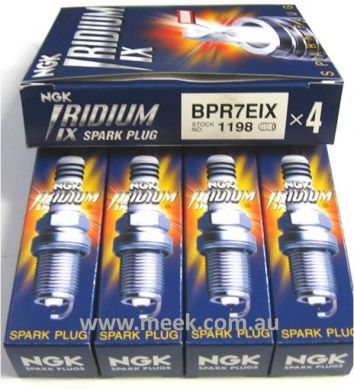

Re: candele motore 818302
Messaggio da leggere da Paolo_57 »
AntonioFSZ
Messaggi: 1560
Iscritto il: 22 dic 2008, 10:53
Messaggio da leggere da AntonioFSZ »
Esattamente quelle di cui parlavo prima (e sono quelle che uso con soddisfazione)! :)
