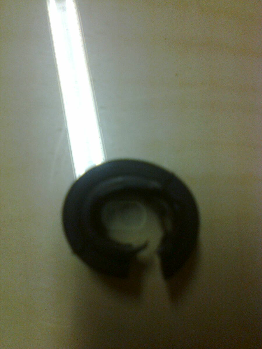

warner
Messaggi: 21984
Re: Pattini alzavetro Codici e dettagli
Ragazzi se volete salvarvi i pattini controllate il gommino vetro,grazie alla fornitura di Pericle ad uno a tempo perso ho tolto i pannelli e verificato (a parte il post dx che e' nuovo) ebbene risultato gli altri 3 avevano tutti i gommini disintegrati (ecco perché sentivo qualche vibrazione)fortunatamente i pattini sono integri e li ho salvati con i gommini nuovi.

warner
Messaggi: 21984
Eh diciamo che il punto e' critico,il gommino serve soprattutto a smorzare le vibrazioni,purtroppo e soggetto anche esso ai cambi di temperatura (es.quando si lascia l'auto al sole,il freddo in inverno)ho notato cmq che quelli che mi hai mandato facendomi un favore enorme sono stati modificati credo siano una mescola siliconica a vederli cosi' mentre quelli di primo impianto erano semplice gomma.
Guardate in foto come erano ridotti i gommini dei miei alzavetri anteriori.

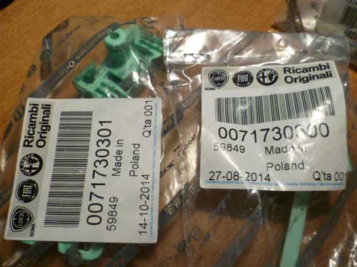

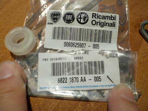

luch
Messaggi: 14
Iscritto il: 29 dic 2012, 17:47
Messaggio da leggere da luch »
Come direbbe il mago di Segrate
...&quot;sono stupito e pepplesso , no so se più stupito o più pepplesso &quot;.
Ho acquistato poco dopo avere aperto questa discussione n.2 pattini dx e n.2 pattini sx + 5 gommini di cui riporto le foto allegate (mancano due pattini perchè montati sul mio feroce automezzo dopo propiziatoria immersione loro e anche del sottoscritto, in acqua santa).
Li ho presi in una concessionaria multimarche a 5 minuti da casa che espone la tabella &quot;ricambi originali Fiat&quot;.
Al momento della richiesta han voluto il numero di telaio per essere sicuri di non fare errori e dopo una settimana sono andato a ritirarli (spesa totale circa 30 euro ivati).
Non so se siano le date di produzione ma sulle etichette c'è scritto 2014; inoltre sulle buste in nylon ci sono anche i loghi di chrysler e jeep.I pattini sono &quot;Made in Poland&quot;, i gommini invece sono &quot;Made in Italy&quot;.
