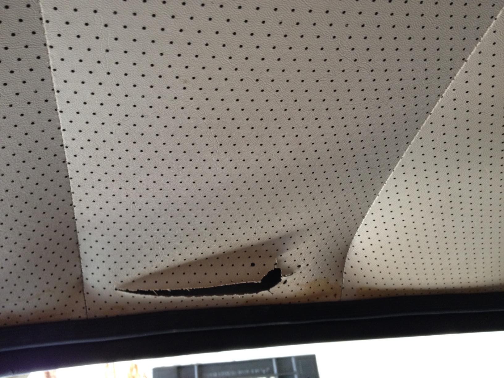

Ciao a tutti. Sto restaurando una Fulvia 1.3 S e vorrei chiedervi alcuni consigli:
-Il contagiri dà lievi segnali ma si blocca, o meglio sembra incastrato perché non torna sullo zero. Credo sia dovuto al lungo periodo di fermo. Ad altri è capitato questo problema?
-Per il momento non l'ho mossa, ma il problema potrebbe sussistere pure sul tachimetro.
-Come potrei portare ai vecchi fasti i fregi anteriori e posteriori ormai usurati dal tempo? Magari con qualche vernice/prodotto?
-Il cielo presenta le "famose" macchie gialle, inoltre ha un crepo come mostrato dalle foto. Come potrei sistemare (soprattutto il crepo), magari evitando di sostituirlo (per il momento)?
Vi ringrazio anticipatamente.
Riparazioni cielo, fregi e contagiri

ciao, il cielo sembra molto bello, a parte qualche macchiolina che si vede in foto. Le macchie sono praticamente ineliminabili. Per il taglio potresti provare ad incollare sul retro (con bostik o altro prodotto similare adatto) una pezza di similpelle nera leggera, facendo combaciare bene i lembi del taglio. Per fare un lavoro come si deve dovrai staccare la guarnizione vano porta e scollare il cielo dal labbro di metallo, in modo da poter infilare una mano sul retro

Fregi: se sono solo ossidati prova con una pasta lucidante tipo Metaglan o Oxilux.
Strumenti: non so dove tu sia, ma a Milano c'è un bravo riparatore dicontakm e contagiri: RG, vicino a corso Sempione.
Cielo: confermo che smacchiarlo è quasi impossibile, cerca di pulirlo e ripararlo al meglio come ti hanno consigliato, anche perché cambiarlo non è un'operazione semplicissima...
Re: Riparazioni cielo, fregi e contagiri
Per i fregi, sempre se non rovinati, funziona bene anche un "rimedio della nonna": Il vecchio Sidol.
