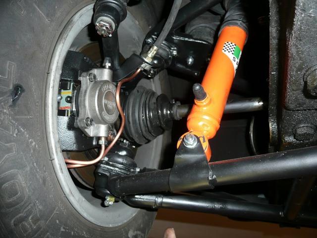

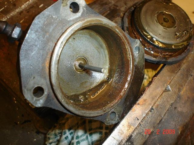

Hallo ,
kann mir jemand sagen wo mann neue Bremsenentlüfterschrauben für die Bremsen kaufen kann?
Es sind die großen für die Dunlop Bremsen ,die maße kenne ich nicht.
Hat jemand damit Erfahrung?
Vielen dankin Voraus,
h.h

Emporio hat die Entlüfternippel. Werden mit Kugel geliefert. Stainless ist ein Problem da nicht TÜV fähig. Gab/ gibts einen Bericht zu.
Gruss Andreas.
PS.: Die/ den Zylinder kannst du so jedoch nicht mehr verbauen.
Gruss Andreas.
Re: Lancia Fulvia Serie 1 bremsenentlüfterschraube
Hallo
Die Zylinder sind nicht mehr retten aber der Helmut Neverla in Wien richtet die wieder. Die Zylinder werden aufgebohrt und mit Edelstahlringen versehen. Inwieweit das TÜV konform ist mag ich nicht zu beurteilen aber ich denke das ist eine Alternative zu den Inox Teilen.
Außerdem erheblich preiswerter als Neuteile.
Hanno
Hanno
