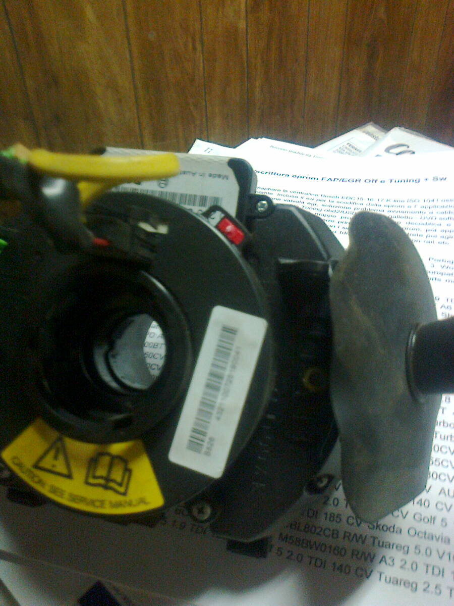

warner
Messaggi: 21984
Re: Tergilunotto e tergicristalli
michele691 Scritto:
> Fa lo scatto ma il baule non si apre,invece per il
> deciosgancio cosa intendi?
Il blocco delle due leve viene via completo(vedi foto) una volta tolto il volante,son solo connessioni da staccare ed una vite a brugola.
