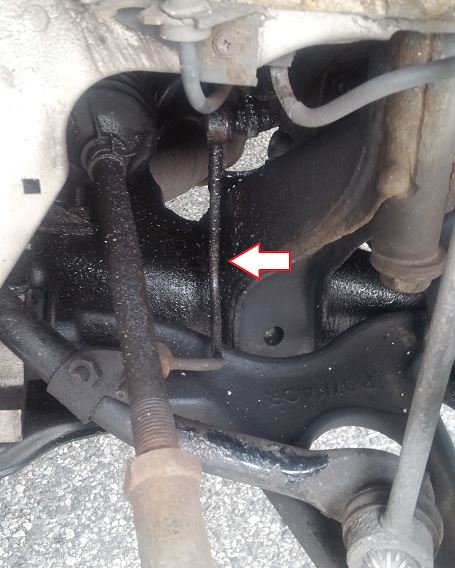

Hi an alle,
könntet ihr mir vielleicht die Teilenummer für die Halterung (Pfeil) an dem Stabilisator an der Vorderachse mitteilen?
Ich habe recherchiert, aber kann leider nichts eindeutiges finden.
Danke schön im voraus :)
VG
Enderay
Lybra SW 2,4 jtd 110kW (Bj.10.2003) aktuelle Laufleistung 330.000km
halterung vorderachse.jpg (55.56 KiB) Viewed 589 times

hey,
Strange, diese Halterung hab ich an meinem Lybra nicht.
laut Fiat eper müsste die Teilenummer 50701521 sein.
MfG,
Alex

Hallo Alex,
vielen Dank für deine schnelle Hilfe. Ja es ist genau dieses Teil, scheint bei mir ausgeschlagen zu sein.
Habe sofort bei Lancia bestellt (59,- €) LZ 1-2 Tage.
Ich habe im Netz noch ein Foto für euch gefunden, das Teil befindet sich am Stabi nur auf der Beifahrerseite.
Danke und viele Grüße
Enderay
