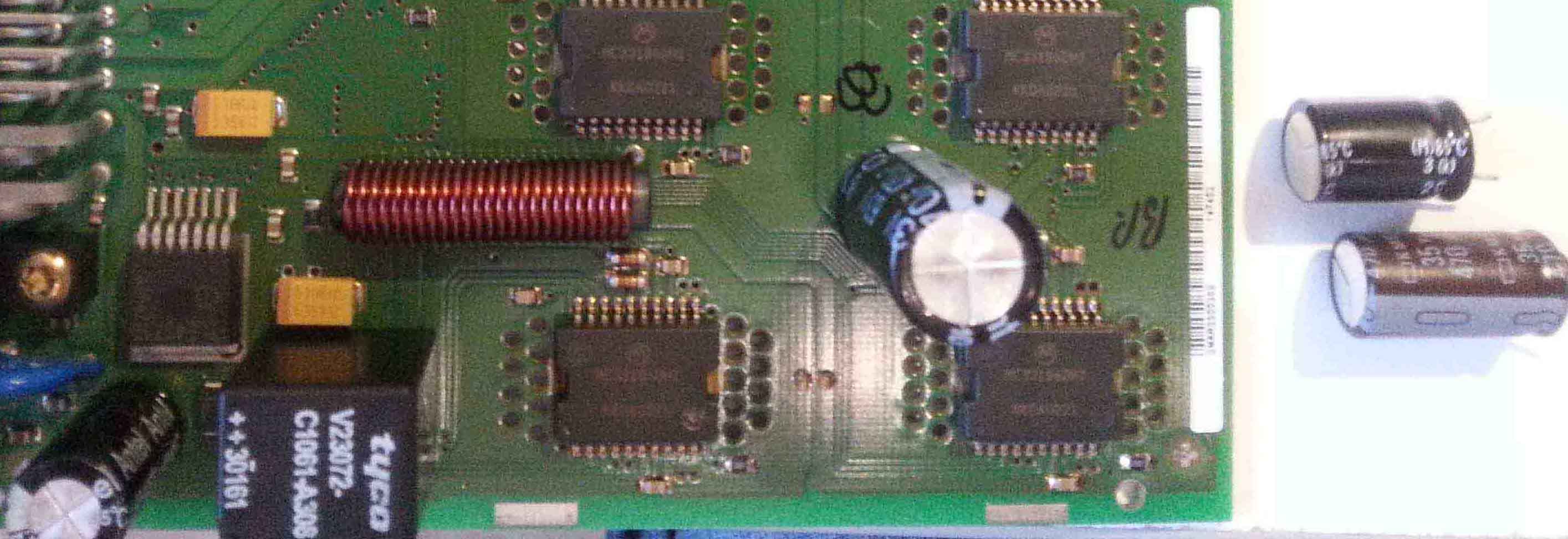

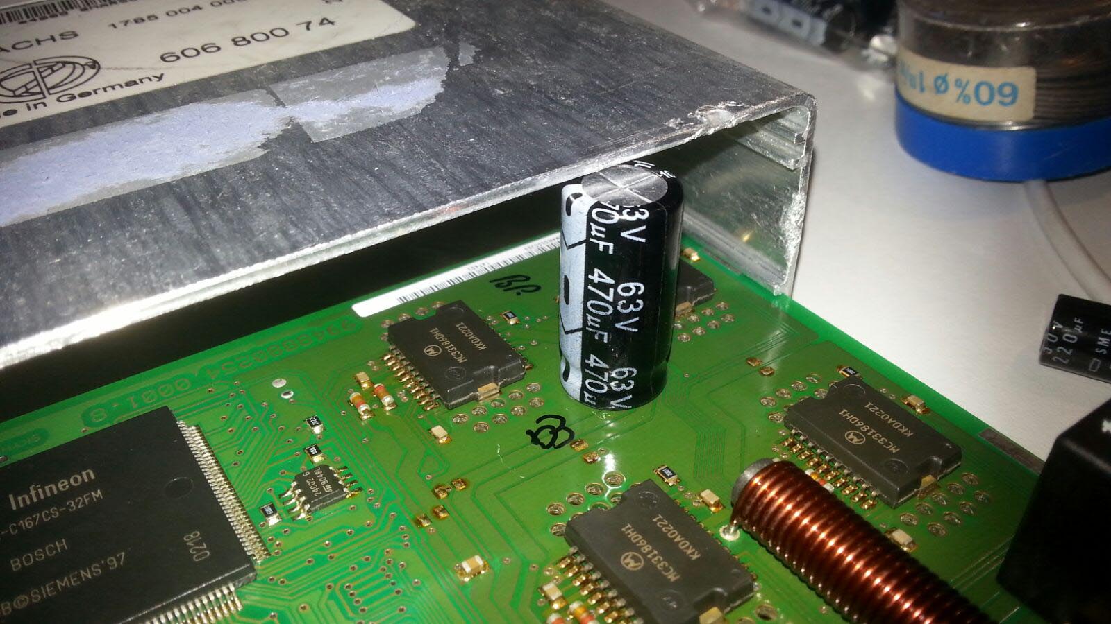

Ik heb me ook gewaagd aan de vervanging van de condensatoren (2 elco’s) in de Skyhook ECU, omdat ik regelmatig een keiharde vering had (heb??).
Hiervoor heb ik de instructies gevolgd op het Duitse forum http://www.thesis-treffen.de/index.php/ ... -reparatur. Ik heb daarbij gekozen voor elko’s met een hogere maximale werkspanning – 60V ipv de gemonteerde 35V, waarbij de capaciteit natuurlijk niet is gewijzigd. Deze elco’s zijn fysiek ook wat groter en kunnen meer belasting aan. Zoals je op de foto kunt zien past het ook net in de behuizing.
Op het eerste gezicht lijkt er niets met de (grote 470 µ) elco aan de hand. Echter, na verwijdering van de plastic omhulling zijn er al duidelijk sporen van corrosie zichtbaar, die duiden op inwendig verval van de elco.
De kleine elco (220µ) lijkt intact.
Het is dus kennelijk een probleem, dat regelmatig voorkomt (met dank aan Siemens!!).
Ik zal mijn gebruikservaringen over enige tijd hieraan toevoegen.

Mooi Duidelijke foto's
Bij mij was er echter een "eindtrap" defect. Dus de hele module is vervangen door Gerrit.
