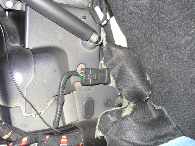

Salve a tutti,
Qualcuno di voi ha sostituito il freno a mano, intendo
Dal fissaggio della ruota in poi, ho i pezzi di ricambio
Non riesco a trovare dov'è collegato lo spinotto. Ho provato a cercare
Dal cofano... Ma senza esito
Grazie ciao Michele
Sostituzione EPB freno a mano
Re: Sostituzione EPB freno a mano
devi togliere la moquette del baule,una è questa
- spinetta freno a mano.jpg (153.73 KiB) Visto 389 volte
Grande!
Grazie Giorgio ho pensato sarebbe posto nel baule
Poi ho visto la direzione dalla ruota, ed ho penato il
Peggio, ho pensato no sotto il sedile no per favore.
Domani ci provo grazie mille!!!
Ciao Michele
Hi Michele in quale regione sei?
Quando stacchi lo Spinotto
Lega alls fine una cordicella in modo che poi lo puoi tirare di nuovo su Ciao Gianni
Avevo già previsto... ho usato un cavo elettrico. Comunque sono riuscito a passare il cavetto
Passandolo semplicemente.
Ho cambiato il freno destro... Un casino. Il pistoncino non si trovava nella posizione
Iniziale. Ho dovuto aprirlo e si è rotta una dei due bulloni che fissano il motore. Ho dovuto perforare
Ho rifatto la filettatura ho fissato il tutto.
Non ho provato perché prima del montaggio volevo
Provare il funzionamento dei freni ed ho notato che il freno si aggancia ma non si
è sganciato chissà perché forse per assenza di olio.
Forse bisogna fare un reset, la batteria era un pu scarica comunque non riesco
a capire se la batteria é debole, non fa più lavoro per agganciare che per sganciare.
Domani metto l'olio stacco gli spinotti del freno a mano, ho paura che mi rimane bloccato
In qualche parcheggio. Mi sa che devo andare in qualche officina lancia.
Grazie a tutti per il prezioso aiuto
Ciao Michele
Problema risolto.
Grazie a tutti per la vostra preziosa collaborazione!
Ho cambiato i freni posteriori completi di pinza freno.
Il freno a mano si è sincronizzato automaticamente!
Perbacco chi l'avrebbe detto!!!
Ho fatto ho fatto fare lo sfiatamento in officina,
Frena top!!!
Adesso devo venderla la signora, percorro giornalmente 140
Km, per una macchina a benzina non conviene.
Ciao a tutti e grazie
Michele
