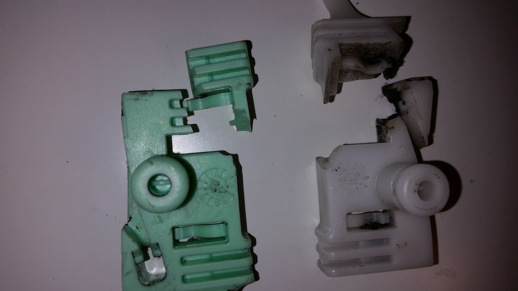

Salve Ragazzi, rieccomi dopo una lunga assenza dovuto dalla nascita della mia secondogenita (:P), adesso ho intenzione di riprendere il discorso della stampa del maledetto ricambio.
Per completare il progetto ho la necessità di capire il suo punto debole.
Vi allego la foto dei due pattini che mi si sono rotti, come potete vedere si sono rotti in 2 punti diversi.
Volevo sapere se anche i vostri si sono rotti nello stesso punto?
Ovviamente come suggerito precedentemente ho intenzione di stamparli "pieni" eliminando tutti i fori non necessari.
Non so se è la strada giusta ma provare non mi costa niente.
Aspetto vostre considerazioni.
Giovanni.

Come puoi vedere i due pattini (dx e sx) si sono rotti quasi esattamente nello stesso punto (come anche i miei che man mano ho fatto sostituire), quindi direi che è proprio quello il punto di maggior sollecitazione/debolezza del pezzo.

anche a me e capitato che si rompessero li , penso che quelli siano i punti deboli per il poco materiale
ma se fosse pieno sicuramente e più resistente, più che altro sarebbe da fare con lo stesso polimero ora non so se e pe, pc ,pp, pl , ps ecc.....
anche quello sarebbe da valutare.............;)

Auguri :)-D, in effetti guardando la rottura dei 2 pattini è quasi a specchio come ha detto ciccioriz.
> diversi.
Attento, sono due pattini differenti: quello bianco e' il primo tipo (introvabile), quello verde e' il secondo (piu' diffuso e reperibile come ricambio).
> nello stesso punto?
Sostanzialmente si'.

E' sempre quello il punto di rottura,causa la torsione errata dopo lo sbriciolamento del gommino.
