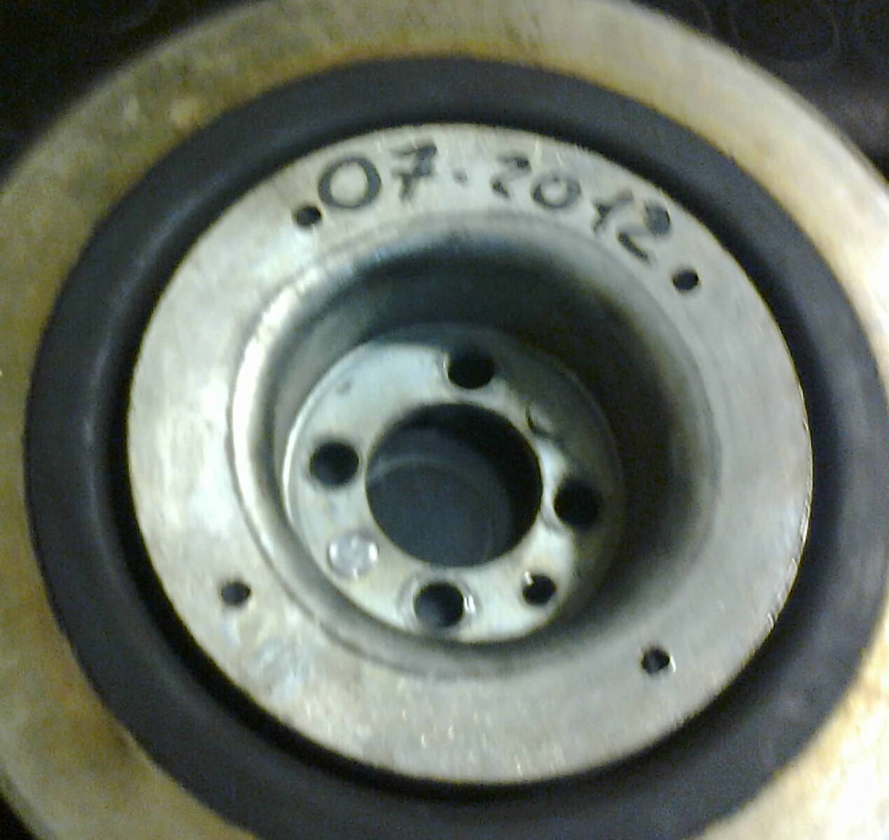

warner
Messaggi: 21984
Re: Problema rumore fortissimo vano motore
OCCHIO!!!Non avviare piu' il motore,quasi certamente ha ceduto la puleggia conduttrice (ossia quella dell'albero motore)allego foto. Sul 1900 e' un classico e se dei frammenti ti finisco nella distribuzione te la mandano fuori fase.

Ma il meccanico quando mi ha cambiato la cinghia ha verificato tutte le pulegge varie e ha detto che erano in perfetto stato...
