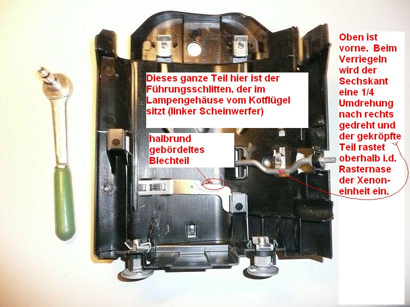

Beim ersten Ausbau hatte ich dasselbe Problem – wie uomoberlino. Was habe ich beim ersten Ausbau (eher intuitiv) gemacht: Ich habe mit einem Plastik-Teigschaber (meine Frau hat mir schon verziehen) vorsichtig die Gummidichtung zwischen der Scheinwerfereinheit und dem Kotflügel angehoben und mit einem Silkonspray hineingesprayt (Geduldarbeit). An der unteren Seite besonders wichtig, da sich da der meiste Dreck ansammelt und es dort besonders gut klebt. Vor dem Wiedereinbau Konservierung w.o. Zur Arretierung nach vollkommenen Einschub in den Führungsschlitten (=Halterung) Sechskant nach Links drehen (gegen den Uhrzeigersinn) – jedenfalls probieren, ob die Arretierung auch wirklich eingerastet ist (Ziehen an der Scheinwerfereinheit außen), sonst kommt alles bei der ersten stärkeren Bremsung wieder heraus!!!

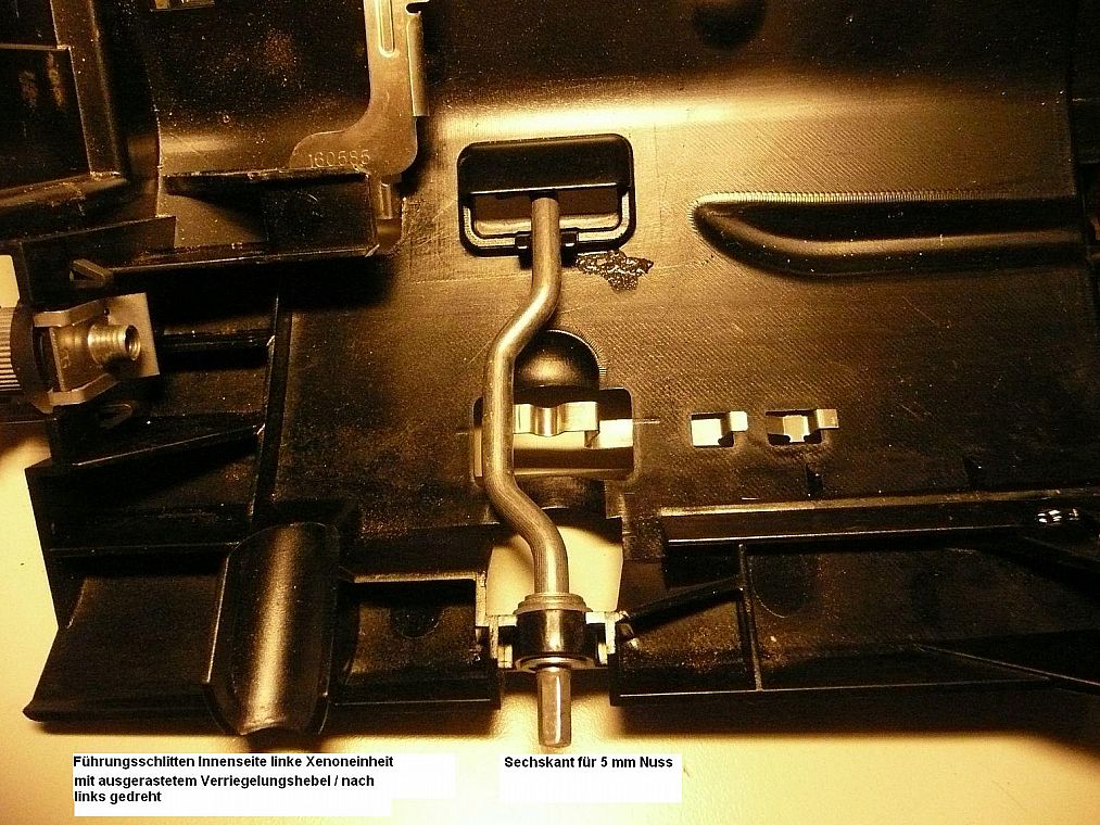

Das „Durchdrehen“ bei Betätigung des Sechskants hatte ich auch. Bei mir war es dadurch bedingt, dass ich die 5mm Sechskantnuss direkt auf die Ratsche aufgesteckt hatte und daher die Nuss nur am obersten Teil des Sechskants aufsaß und letztlich „drüberrutschte“ (das war das Klacken, weil die gekröpfte Welle, die die Auslösung und Arretierung bewirkt –( S. Bilder von Ebbi) wieder in die Ausgangsposition zurückschnellte. Ich habe dann eine (flexible) Verlängerung zwischen Ratsche und Nuss eingefügt, damit kann die Nuss vollständig auf den Sechskant aufgeschoben werden - und dann ging es.
Zwecks Eigen-ERFA habe ich als Fleißaufgabe mich gleich auch am linken Scheinwerfer versucht – wieder das Gleiche - Dichtung festgeklebt und erst nach Lösung wie oben kam die Scheinwerfereinheit heraus. Zur Auslösung ist die hier Linksdrehung angesagt beim Einbau die Rechtsdrehung (s. Anlage Auszug aus eLearn). Meines Erachtens liegt daher das Problem meist nicht in einem Klemmen im Führungsschlitten sondern im Festkleben der Gummidichtung an der Karosserie (Manko: das System verzichtet auf eine Ausrückfeder).

- führungsschlitten innenseite- der verriegelungshebel mit sechskant für 5 mm nuss.jpg (182.4 KiB) Viewed 584 times
- führungsschlitten -haltebügel.jpg (95.3 KiB) Viewed 584 times

In der Betriebsanleitung wird ja der Wechsel eines Standlichtes beschrieben. Gemäß den dortigen Bildern bin ich auf eine Inbusschraube gestoßen. Mit dem selben Ergebnis. Erst die Werkstatt hat mich dann darauf hingewiesen, dass das eine Einstellschraube sei. Der in den Bildern gut zu erkennende Sechskant liegt etwas tiefer und nur der entriegelt den Schlitten. Die kaputte Einstellschraube wurde repariert oder besser gesagt modifiziert.
