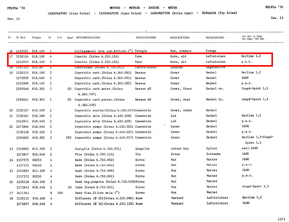

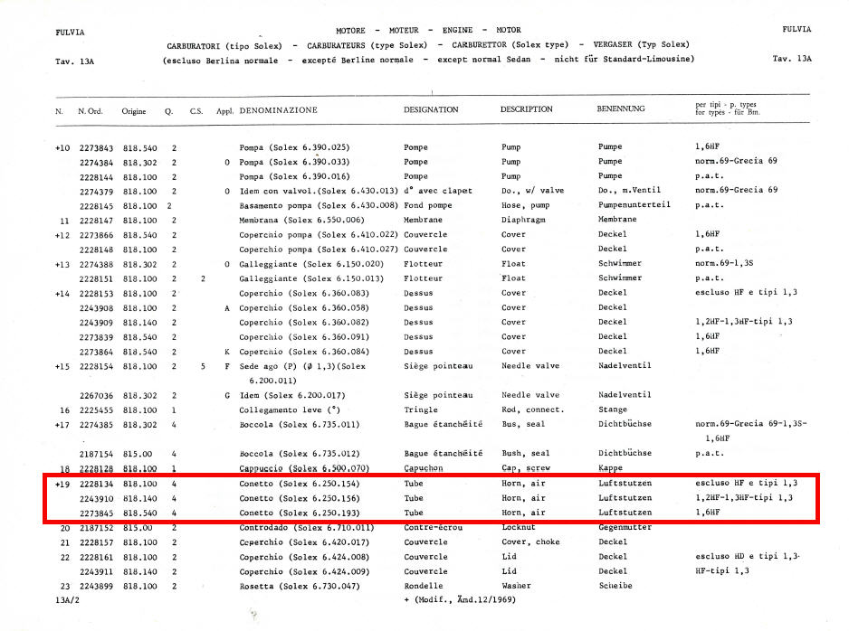

Sul catalogo ricambi della I serie sono riportati 3 tromboncini (vedi rif 19 dell'allegato "Tav 13A Fulvia I serie") di cui uno specifico per la 1600 che montava il C42. Per la stessa sono comunque riportati due tipi di carburatore, il C42 DDHF ed il C45 DDHF per impieghi sportivi. Manca pertanto il tromboncino per il C45.
Sul catalogo della seconda serie, sono riportati solo due tromboncini (vedi rif 17 dell'allegato "Tav 13 Fulvia II serie") che, come scritto da Max 66 non corrispondono a quello per il C42. Su questo catalogo è comunque riportato il C42 DDHF specificamente per la 1600.
E' evidente che ci siano delle lacune nella documentazione...
Giovanni
la cosa è curiosa...
Giovanni

Ho misurato il diametro dei tromboncini della 1600 HF II serie, sono da 40 mm (i carburatori sono i Solex di serie da 42). Del resto il catalogo della S1, come già scritto, prevedeva tromboncini diversi per la .540.
Puntualizzo che la vettura ha un numero di telaio molto basso.
Giovanni
Giovanni
