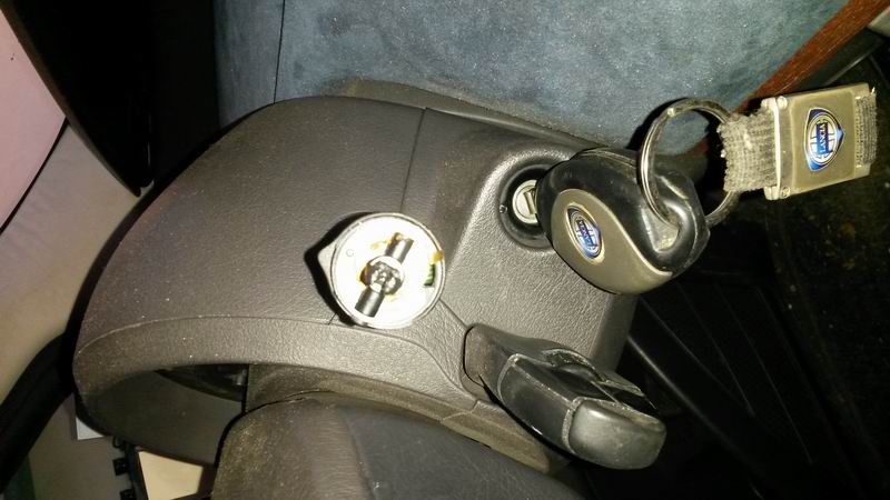

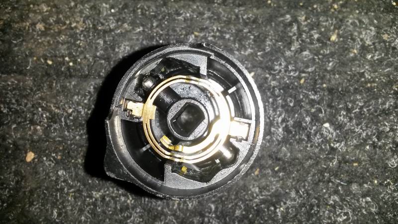

Pulsante trip computer riparato
Michele da Asolo
- Messaggi: 2317
- Iscritto il: 22 dic 2008, 18:17
Si questa mattina.
- 20150105_091633.jpg (56.19 KiB) Visto 281 volte
- 20150105_102748.jpg (84.17 KiB) Visto 281 volte

Grazie Virgilio per il supporto....morale l'unica rogna è posizionare i due puntalini con molle...e poi quando si rimonta il tuttu sulla leva è necessario un colpo secco senza indigiare.
