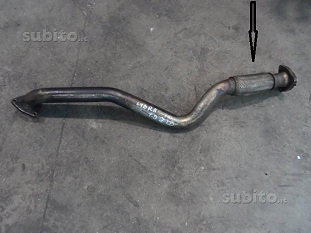

scusate se mi intrometto ma il flessibile incriminato sarebbe questo ?
vedi allegato:
mastro
Messaggi: 4174
Re: Flessibile marmitta... sostituito
Sì, è quello.
Anche il mio meccanico ha adottato il sistema della fascetta.. Sta lì da un paio di anni ed il flessibile non fa più rumore
warner
Messaggi: 21984
Esatto GIU,ma il problema ricorrente oltre al flessibile e' che si crepa nella flangia di attacco dalla parte opposta ossia vicino alla turbina,per questo sconsiglio di sostituire il flessibile se dopo un po' cede la flangia e' una spesa inutile.
