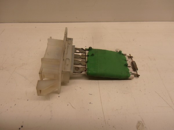

ik heb zelf geen ypsilon, dus helemaal exact weet ik het niet ...
het meest waarschijnlijk zit de weerstand ... of rechts onder het dashboard in de buurt van de kachelmotor ... of in de motorruimte op het schutboard of onder de paravan ...
zo ziet hij eruit :
zo ziet hij eruit :

Bij de Ypsilon 98-03 zit hij onder het handschoenenkastje als ik me goed hetinner. Even ondersteboven hangen en je hebt hem. Kost ongeveer 20 euro nieuw

Zit inderdaad onder het dashboardkastje. Let wel op, er zijn nog verschillende versies van die weerstanden. Had er eens een van de sloop meegenomen maar die paste niet

Het klopt inderdaad dat de weerstand onder het dashboard kastje zit.
Makkelijk bereikbaar.
Het verschil in de weerstand zit erin heeft de kachel 3 of 4 standen.
