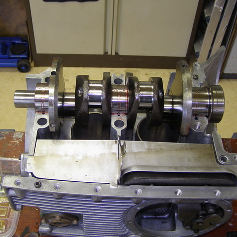

In der beilage die versprochene Bilder.
Lucas,
Normalerweise hatt die neueste ausgabe vom teilekatalog, immer auch die älteren noch relevante angaben.
Bei die Lancia 2000 sind sie aber so ziemlich Schlampig gewesen, Geringe verkaufszahelen?, Fiat einfluss ?
Mein teilebuch PDF (FFF) stammt aus 1971, Ich hab auch die PDF von die Flavia DVD von Angela Verschoor, die isst von 1975.
Die 1975 version zeigt beim motor nicht die ältere version mit den blechen.
Alex
Die SAT (Servizio Assistenza Technica) MM ( Manuel di Manutazione) DUEM (Due Mille=2000)- 01/0570 habe ich auch nicht, es muss eine reparatur vorschrift sein
Ich habe nur die DT blätter
Die SAT- TD (Data Technicale) DUEM 01/570 behandelt Kolben und Kolbenringe.

Die besagte technische Mitteilung mit dieser Nummer ist mir auch bekannt, werde aber in Kürze die MM-Mitteilung auch bekommen, mal sehen was da drin steht!? Ich glaube da steht ganz einfach drin, dass wenn man die große Pumpe einbaut (und bislang die kleine drin war, die ja wohl zuletzt nicht mehr lieferbar war, und die wg. Defekt ausgetauscht werden muss) die Scheidewand/ Blech entfernt werden muss.
Sobald ich was Neues weiß gebe ich Rückmeldung!

Dan ist aber der Lancia kunde kein glückliger Mensch gewesen.
Normalerweise kan man doch die ölpumpe tauschen ohne den motor aus zu bauen
Wenn aber die bleche rausmüssen............

Vielleicht ist ja der Ausbau mit Deformation/ Beschädigung der Bleche möglich und der Einbau nicht ohne sie zu beschädigen!?
Ob der damalige Lancia Kunde ein glücklicher Mensch war finde ich allerdings eine hochinteressante Frage, dem könnte man mal in einem eigene Beitrag nachgehen, da muss es doch noch Betroffene geben, die Auskunft geben könnten!
