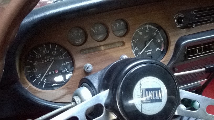

vetrini cambiati - fatto!
Messaggio da leggere da pao_ros »
Allego foto....

io non ho il coraggio di farlo... temo mi rimangano decine di pezzi orfani ;)
bravo !
