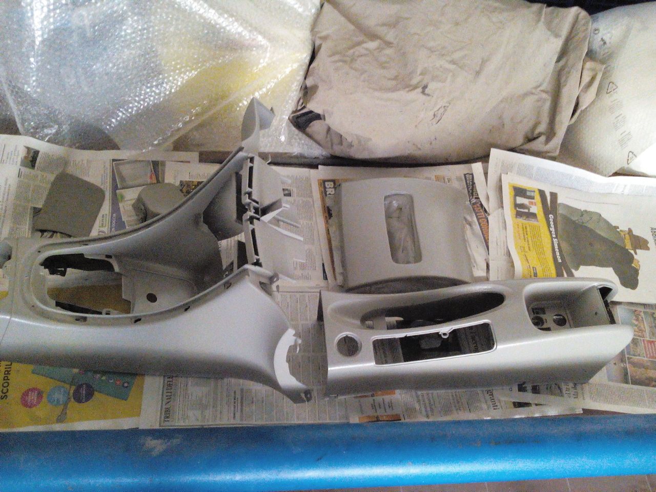

Io ho fatto rifare il colore a campione (ci sono almeno tre tonalita', il grigio-beige, il beige e il marrone; non so se ce ne sono altre) ed e' venuto praticamente perfetto, indistinguibile dall'originale se non per la finitura, che e' opaca ma non piu' gommata.
Ora sto aspettando che asciughi, poi si inizia a rimontare!

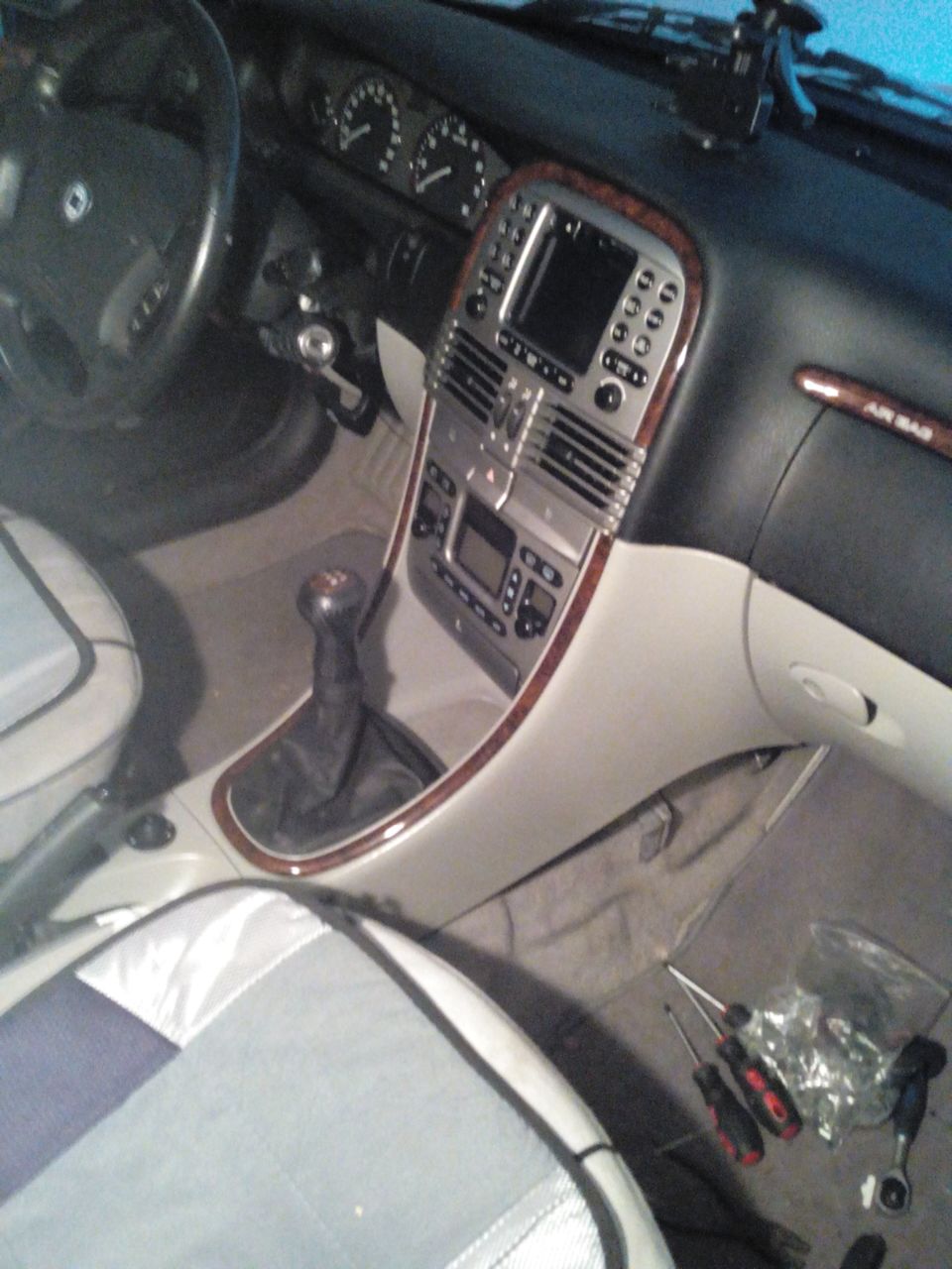

Re: Cruscotto Appiccicoso, THREAD DELLE SOLUZIONI
Ecco le foto del mio cruscotto , riverniciato con due mani di vernice Dupont - mazzetta colori Porsche - Purebeige L7G8 - BU0263 + una mano di trasparente opaco.

Grazie Mastro, ho un'ultima difficolta': il bracciolo centrale.
Ho provato a smontarlo seguendo le indicazioni del manuale d'officina ma non vuole saperne di sfilarsi.
C'e' qualche trucco che mi sfugge?
Per il resto sono quasi alla fine, devo ancora rimontare la famosa plastica sotto il volante e le moquette laterali, non c'e' paragone rispetto a prima, e' tutto un altro vivere!
